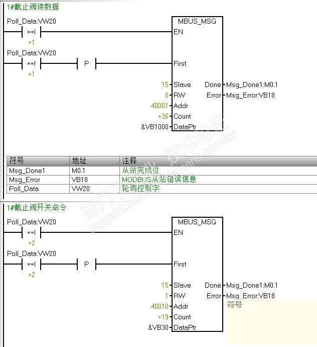

使用一台ST20 本身485接口连接现场16台485设备,MODBUS RTU协议通信,在其中一台设备出现通信故障时,使用轮询程序怎么不影响其他设备的通讯,同时还能精准定位到是哪台设备的故障?多台设备出现通信故障也能同时显示出故障码?图片是部分程序
