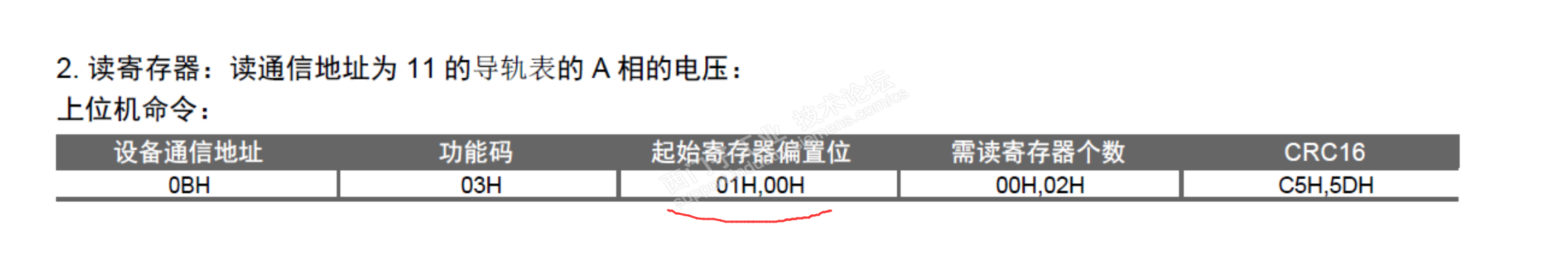

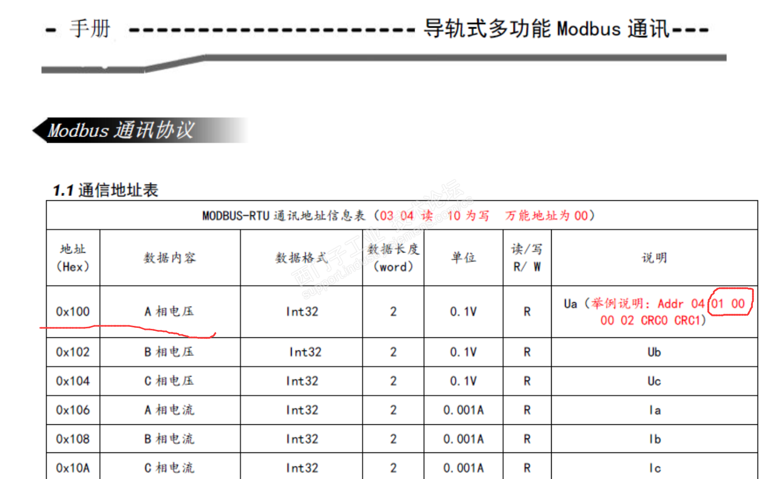

以下是引用宝冬在2025-10-14 20:26:44的发言 >5楼
没用过。我是看了你这帖之后,向浙江智电仪器仪表的淘宝店,要了电子版说明书。
4P7PMODBUS最新协议.pdf
DTS6111-4三相四线导轨式可调型 说明书.pdf
今天我在汗流浃背的环境下,测试了你给的通讯手册。
  因为我的办公室没有三相电可接,只能把空调的三相插座拔了连接电表。现在南方10月中旬的气温还在32摄氏度,高温下做这个测试味道并不好受。
  你给的通讯手册寄存器地址是对的。
我电表负载接了一把50W的电烙铁测试的。
