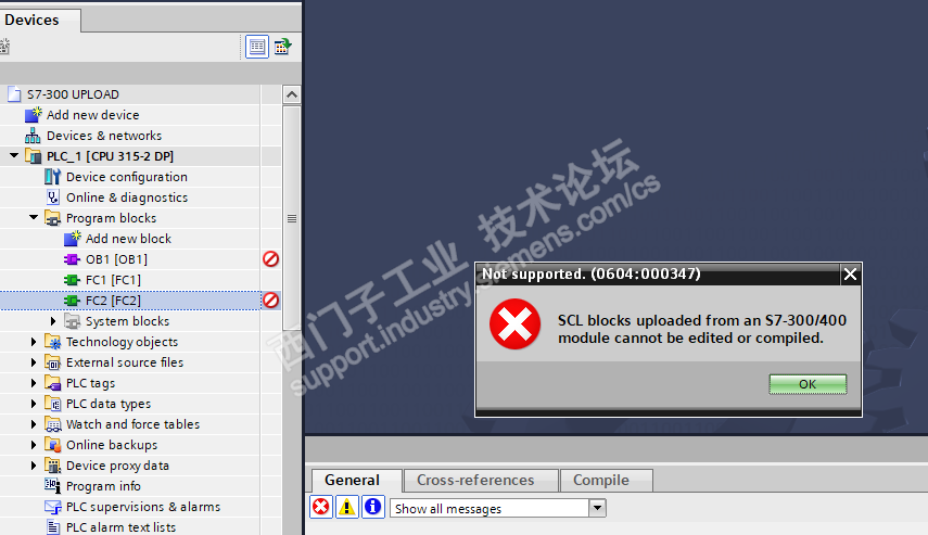

以前编写S7-300/400PLC都是使用STEP 7软件,现在基本都是使用PORTAL。
以前使用STEP 7软件,编程语言选择SCL,下载到PLC,会编译成STL。以后再上载上来,虽然是STL,但这个块还可以继续编写。
但是使用PORTAL ,编程语言选择SCL,下载到PLC,再上载上来后,原来用SCL编写的块,就不能再编辑了。
有没有什么办法可以解决,谢谢!
1. 使用SCL编写FC,然后下载到PLC
2. 从PLC上载上来,FC不能编辑
