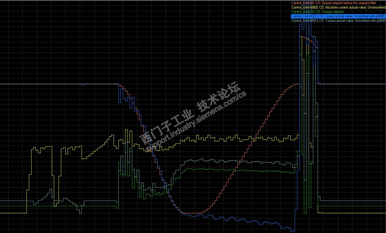

G120-CU240E(无编码器速度矢量控制),驱动提升机,下降失控失速问题
6157
18
2025-10-16 15:34:54
star star star star star
引用自找答案,问题ID:338285
三相异步电机4KW,额定转速1460rpm 启用了制动电阻,禁用了P1240,Vdc母排直流电压控制器。脱离负载后,进行了静态和动态识别。 带负载后,使用trace监控,在上升方向,调节了P342负载和电机的惯性转矩比例,最后曲线基本OK。 优化了抱闸启动时间,关闭时间。 最终,下降方向速度加到500时,出现失控和失速,无法刹车。附带的图片是后来低位点动下降记录的。
提问者:laodangfengbao
脱离负载后,进行了静态和动态识别。
带负载后, 优化了抱闸启动时间,关闭时间。
转矩的预控制激活:p1496 = 100 %
期间,也尝试了捕捉再启动功能,不太清楚怎么用,没效果。
最终,下降方向速度一旦加到500以上时,出现失控和失速,无法刹车。
下图是trace的失控情况,附件里有trace文件,请各位大佬指导一下。
2025.10.17
今天测量了下制动电阻,阻值为150欧左右,与西门子手册中提供的参考电阻75欧不匹配,不知道是不是这个原因?
