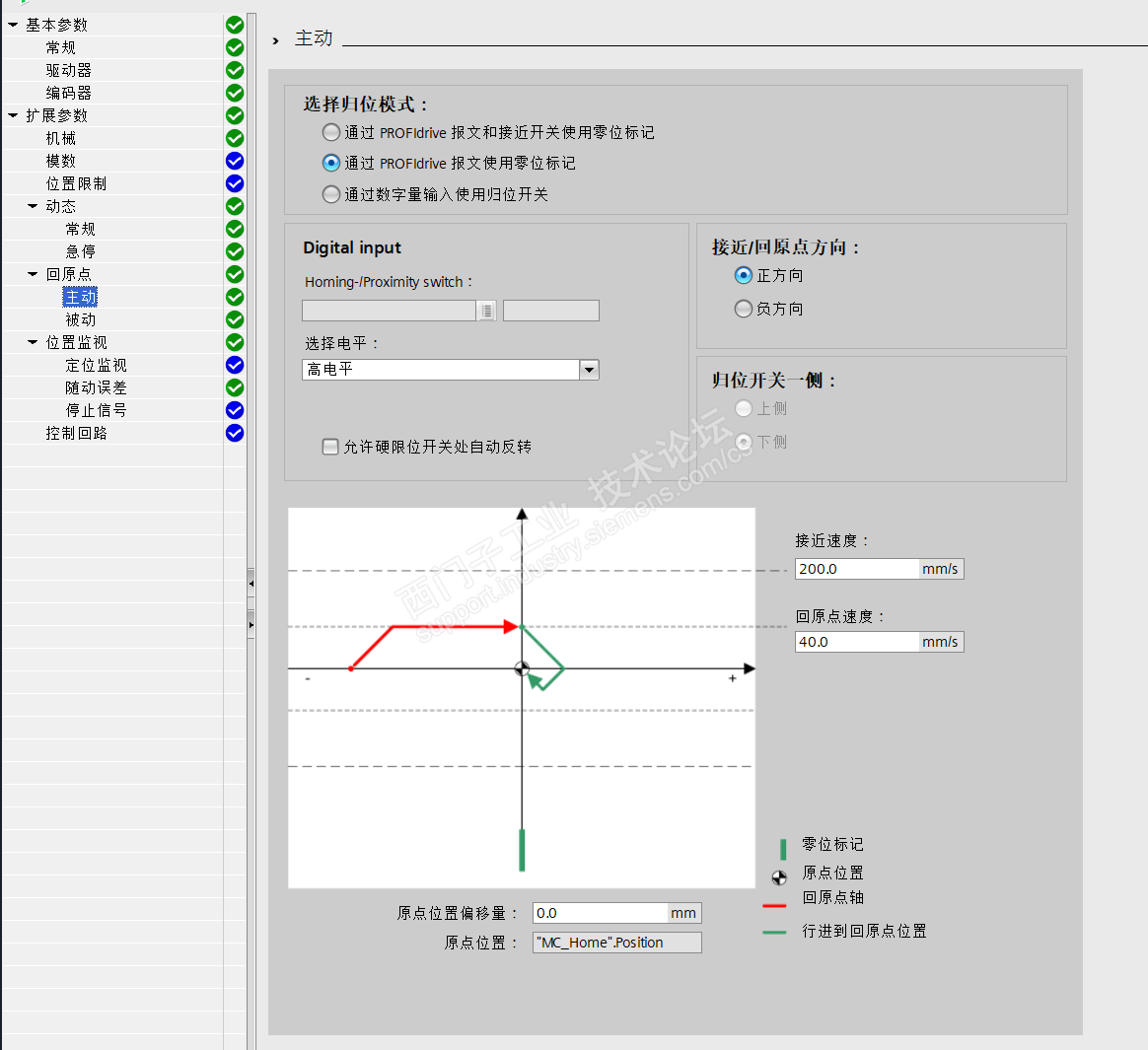

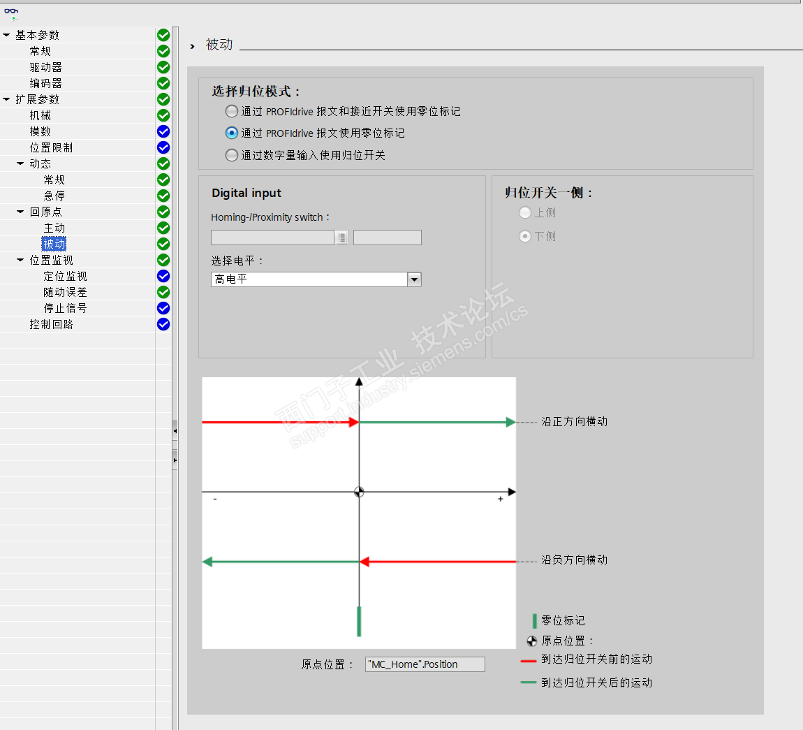

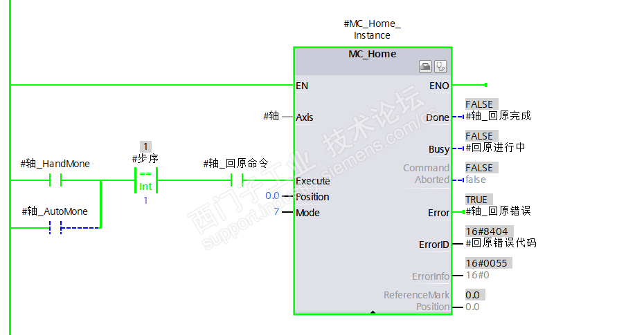

1200plc+V90pn。使用的工艺对象报文3,再会参考点时报警8404,请问应该怎么解决
