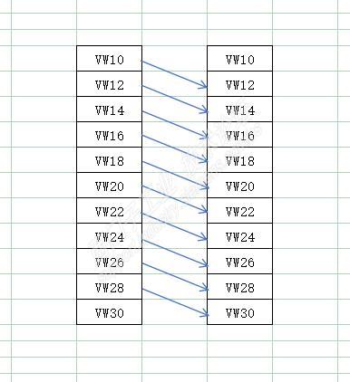

“LXR8877 :
谢谢您,这个程序,分开能看懂,但是合一起有点不明白,那个2.A 3。A是什么意思,麻烦能解释下吗?”
我的这个程序是两个管路上安装了两个流量计,每天要合并计算这两条管路的一天流量。
每天零点取一个起始数,23:59:59秒时取一个结束的数,用结束的数减起始数。然后将这个差值传送到第一个记录数据VD中。同时用BLKMOV_D指令将以VD3000开始的30个数据传送给VD3004开始的30个数据中,做数据块的覆盖。
如下图所示:
