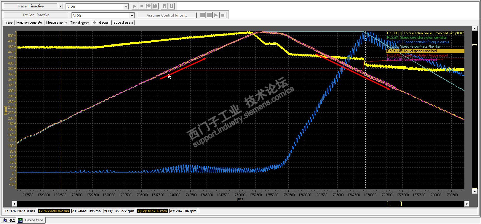

S120矢量轴做收卷应用,速度环饱和力矩限幅控制,速度波动的问题
qazwsxplm
    10
注册时间:2014-01-03
4061
22
2025-10-16 23:28:09

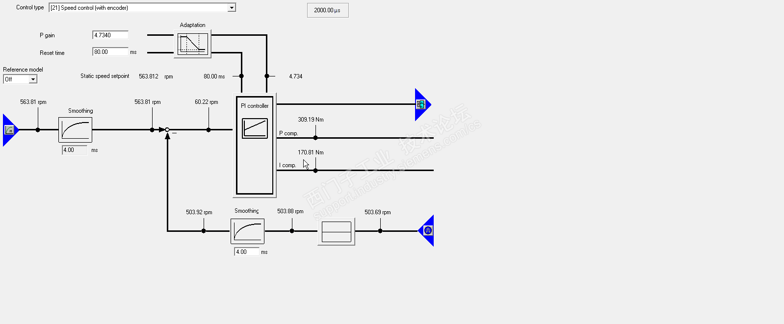

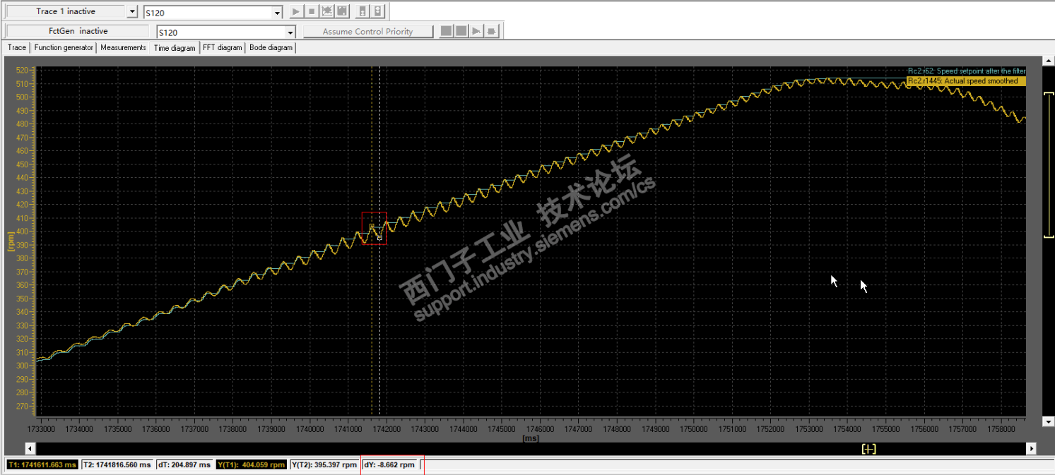

铝箔分切机,S120, ALM ,矢量轴,1PH8电机;放卷做速度轴控制,作为基速;收卷做速度环饱和力矩限幅控制,系统在升速和降速过程中,放卷实际速度等于给定速度且波动在正常范围内,收卷速度环未退饱和,实际转矩也等于给定转矩,但是收卷会速度在300-400rpm左右这段速度范围时出现很大速度波动,最大的有近10rpm,其他速度段正常;降速时经过400-3
00rpm左右这段时也是同样的情况。目前将轴多次重新优化后效果不好,手动减小速度控制器P值,最低到0.8,这段的波动值变小了一点,最大大概7rpm,效果也不理想。请专家老师们帮忙看看都有哪些原因导致和有哪些好的解决办法呢?
