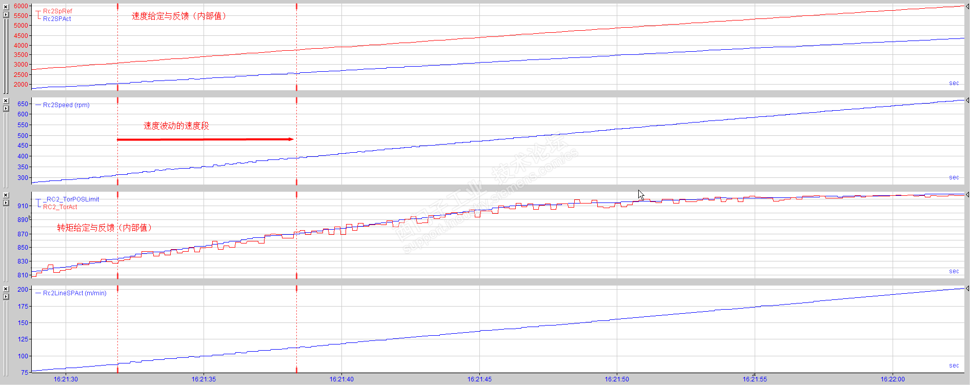

回复:S120矢量轴做收卷应用,速度环饱和力矩限幅控制,速度波动的问题

从自动化这边的iba数据采集来看,也是没有退饱和现象
