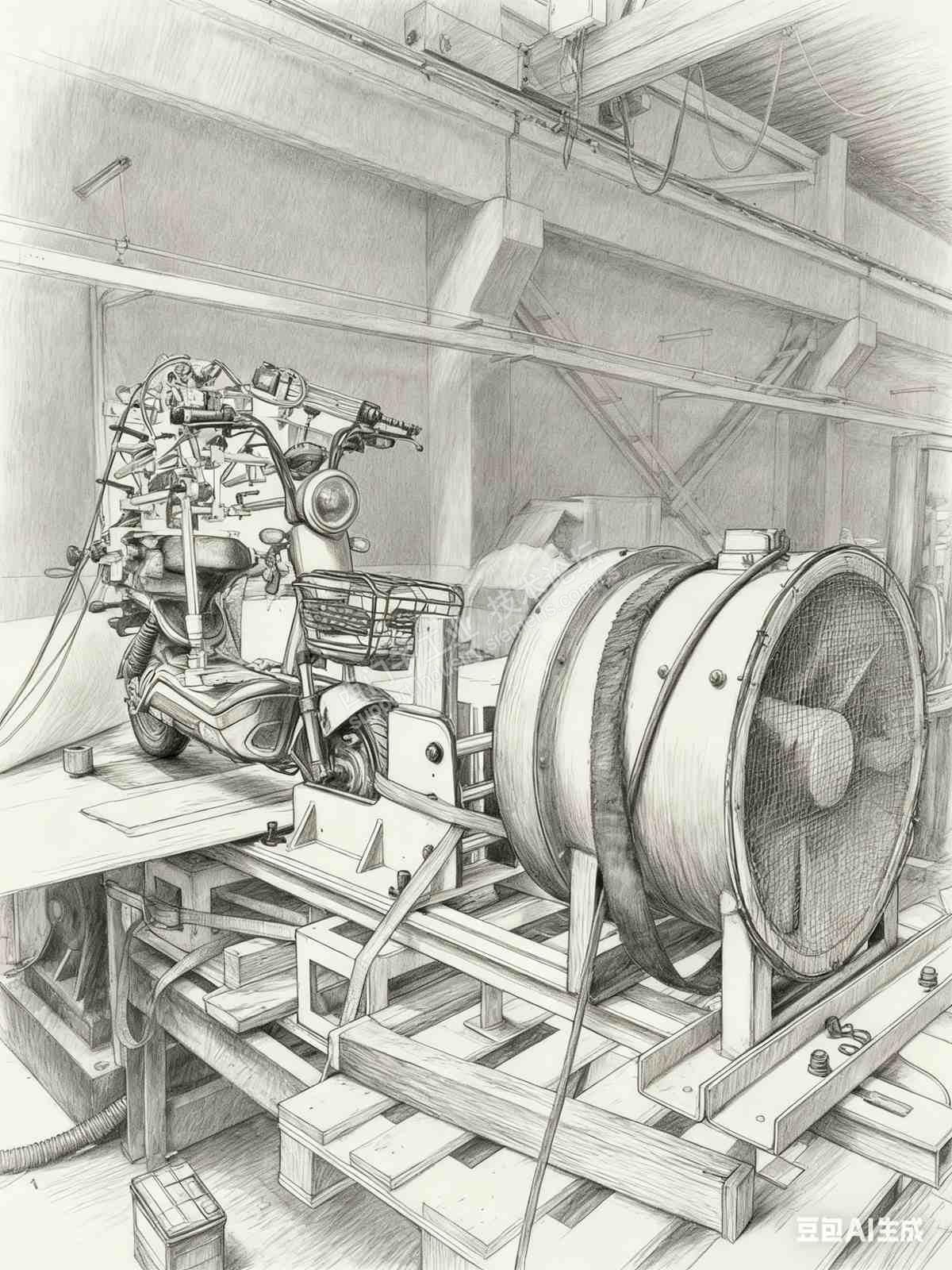

摩托车底盘测功机,是针对摩托车整车试验的专用设备,它是把整车在路试的工况,再现于底盘测功机上进行整车路试试验。避免,驾驶员风吹、日晒、雨淋的痛苦。将整车性能在底盘测功机上完成实验项目。
那么,问题来了,国家标准规定了整车试验,需要做11个循环工况,一个实验完成要跑好多小时。驾驶员一样很辛苦,于是在底盘测功机上由自动驾驶仪代替人跑试验,成了一种需求。于是,自动驾驶仪千呼万唤始出来。
摩托车自动驾驶仪置于底盘测功机上的效果图:
哈哈,这是铅笔画?no,这是真实的照片,经过AI变成了铅笔画。
图中的自动驾驶仪,模拟了驾驶员的四肢。分别是车载油门控制,刹车控制,变档离合控制。因为图中受试车是轻便电摩,没有变挡离合,所以,只装了油门控制器与制动控制器。

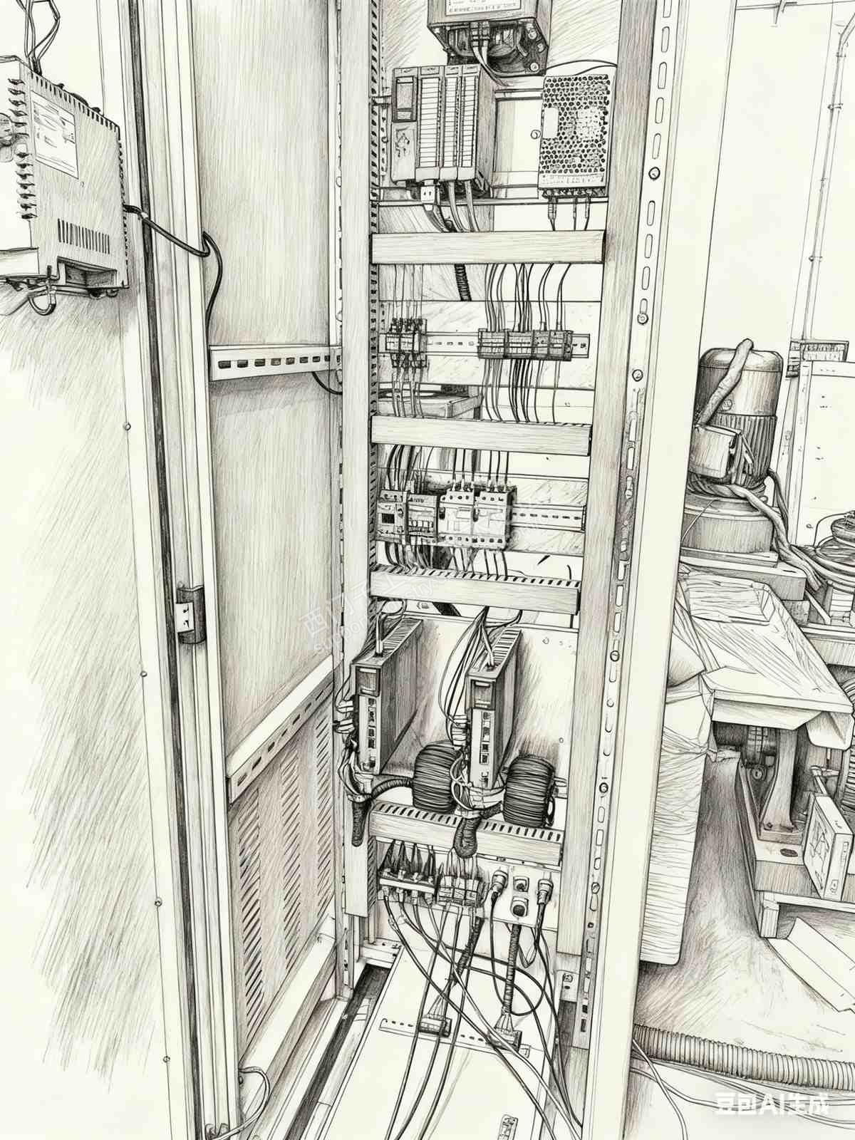

它的控制系统呢?见下图示:
自动驾驶仪控制系统采用西家传动自动化与驱动系统组合。S7 1500T + S200伺服控制器。
引以为豪的是,该系统一出,就让用户往死里整。机器代替人嘛,不用白不用。尤其是跑耐久路试。24小时不停机的跑工况。该系统也是真的很争气。皮实耐用。无故障。被用户认可了。
