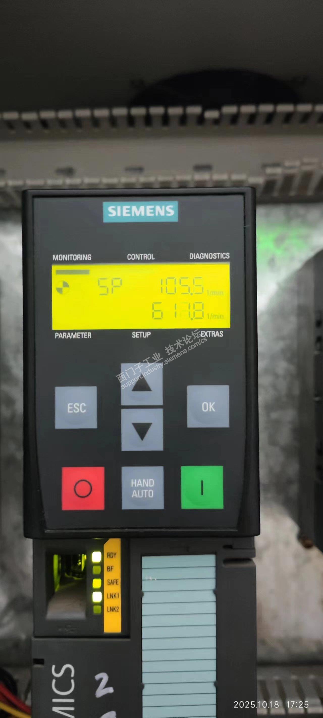

两台 G120通过 CU250S-2 PN 控制带编码器的电机,两台的控制方式是通过1#电机的反馈转速,丢给2#电机,最近2#电机异响,更换电机的时候,2#变频器速度反馈异常,200rpm设定,速度反馈600。更换编码器在原旧电机上能用,电机用的是1LE0003-0DB22-1FA4,之前规格是0.55KW,1.41A,1425RPM 更换后是订购号一致,编码器一致,电机参数略有不同,为0.55KW 1.36A,1440RPM。
在做识别时,静态识别通过很快,但在做动态优化,不管旋转测量,还是带编码器的旋转测量,都报P7900堵转,以及A07981旋转检测缺少使能,电机手动盘车很松,没有卡死的现象,编码器AB相调换也不行,两台电机能够分别做识别吗,请网友专家指导一下
