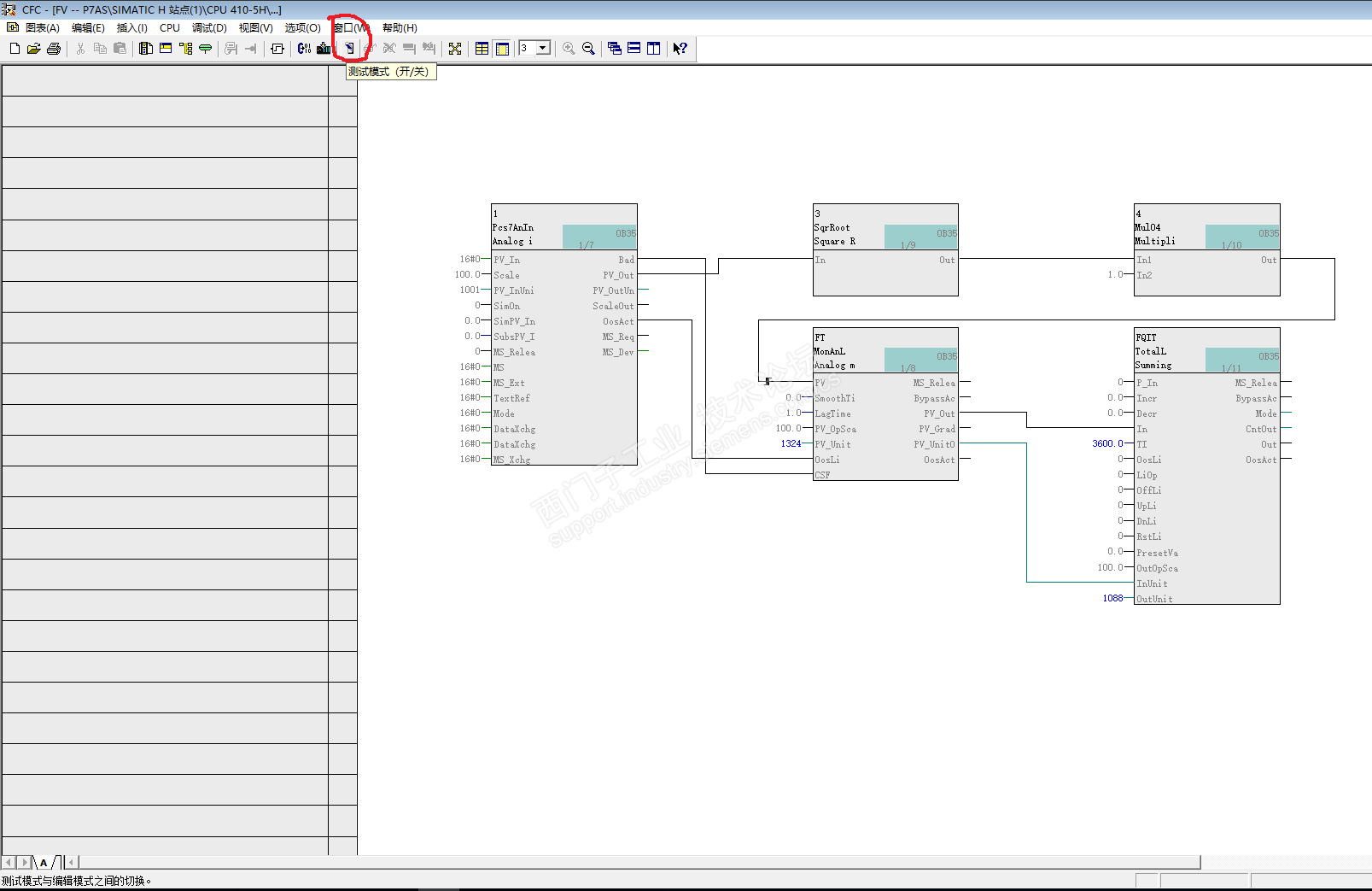

以下是引用lu_zhao_long在2025-10-19 15:11:42的发言 >2楼
你给的信息无助于分析问题所在!
你为什么不在线观察一下目前 Pcs7AnIn 的输入值(PV_In 管脚)是不是真的是 0 呢?如果不是 0,那就是 流量计到 I/O 接线端子有干扰电流;如果是 0,那就是你的 Pcs7AnIn 模拟量输入块的哪些参数设置得不正确引起的。只有为样才能明确问题的方向!
如我的截图所示,那个就是 在线/离线 切换开关:
感谢您提供的分析思路。
问题已经查明,是现场仪表的问题。
