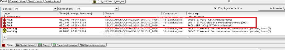

回复:请教:S120 报警F30611(2001),该如何处理?
kdrjl
版主 西门子1847工业学习平台
    37124
    455
    1479
注册时间:2003-06-06
发布于 2025-10-20 11:08:18
根据故障信息:
重点检查红圈部分的触点,是否有被激活的。
故障说明还提到,可以先把安全停车的功能关了,然后再重新激活。另外,还要看看参数r949对应r947故障的故障值。按说明书提示去处理。
总之,故障的出现通过r947和r949的说明提示,总能锁定问题并找到解决的办法。
