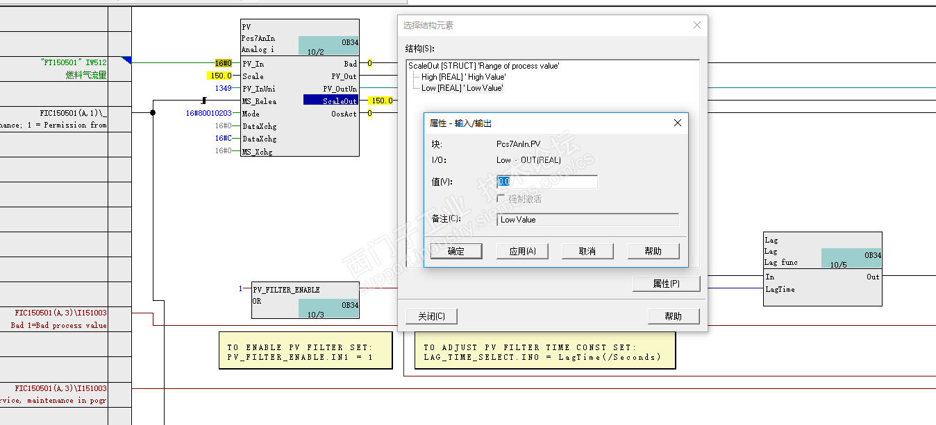

如果 Scale 管脚在线时的下限值不是 0 的话,那就在线直接修改。如果 只是 ScaleOut 管脚的下限值还是 6.3 的话,那也在线直接修改。如截图所示:双击 ScaleOut 管脚,会跳出一个对话框。然后再双击 Low Value 所在的行,再跳出一个修改值的对话框。修改后直接应用。这个时候 WinCC 画面上的值就应该正常了。
注意:这个在线修改后,无须任何 AS 编译/下载 和 OS 编译/下载。
