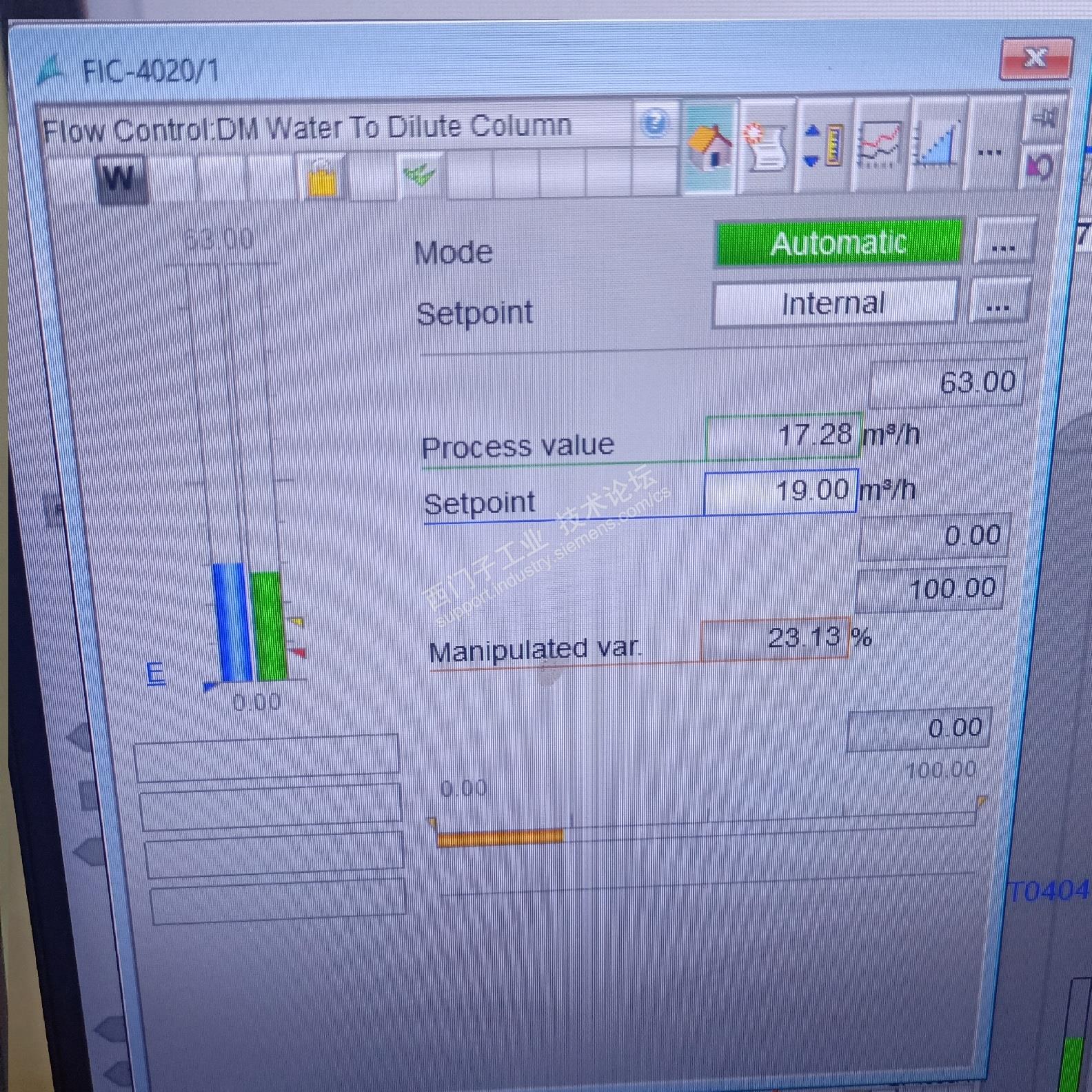

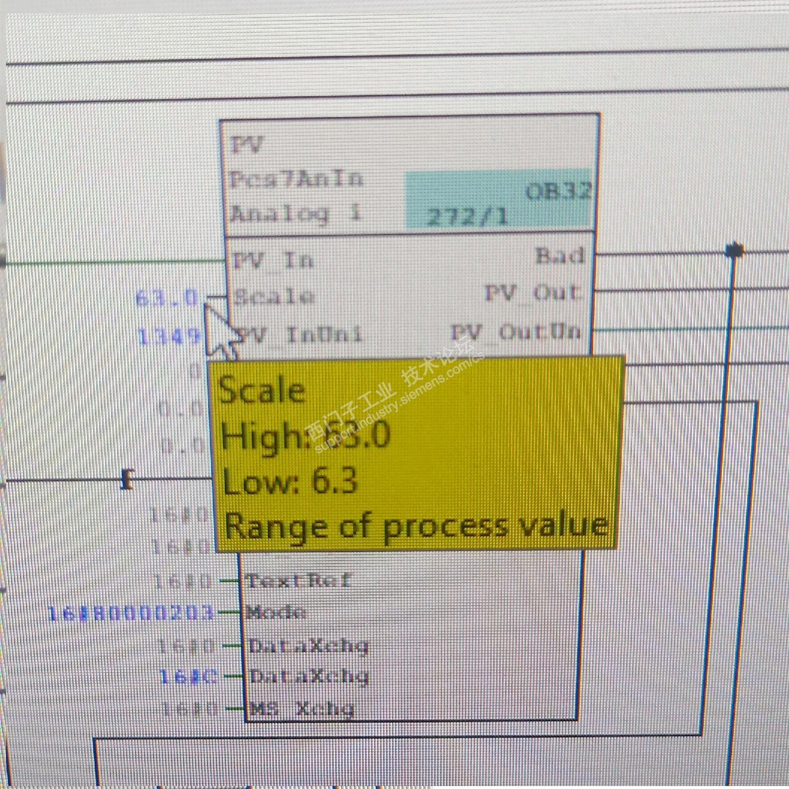

我按照大侠在13楼、14楼所说的方法:
1、在线查询PCS7AnIn的scale管脚,在线显示的下限是6.3;果然不是0.0;
2、我按照所说的方法,双击打开这个scale管脚,发现设置里面设置本来一直就是0.0;
3、我一看下限本来是0.0,无法再修改,就又退了出来;
4、过了一阵子,我重新进入,再次在线修改scale管脚的下限值;虽然数值是0.0,这次我还是输入0;然后点击APPLY键;
5、退出后,再在线查询PCS7AnIn的scale管脚;其下限已经变成0.0了,
6、再去Wincc画面中,看这个FIC4020的操作块面板,下限也由以前的6.3变成了0.0.
