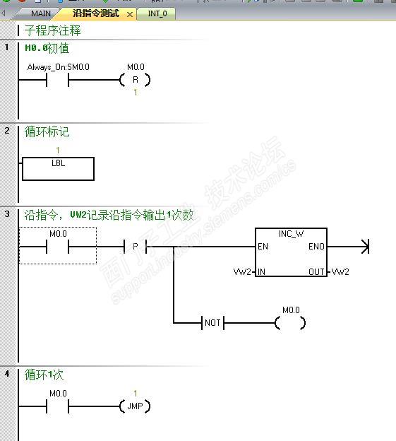

以下是引用幽木在2025-10-22 09:47:16的发言 >16楼
你是不明白沿指令的用法,沿指令是对比变量在前后两个周期的变化,而不是对比变量在一个扫描周期的变化,你说的变化过程是一个扫描周期的变化,是触发不了沿指令的。
以下是引用手机用户20251004363445在2025-10-20 22:27:09的发言 >12楼:网络2与网络3调换后...
引用12楼详细内容:
网络2与网络3调换后,M12.0确实置位了,正常第一个扫描周期不是从上到下,从左到右。一次扫描吗?然后按照正常逻辑就是网络2的扫描----执行完毕后-----Done置位(m10.0).然后进行网络3的扫描执行,也就是根据网络2中Done的 扫描结果置位1了。然后网络3中M10.0有一个0--1的变换。进而出发了上升沿。结果是置位了M12.0 了。但是这种逻辑下M12.0并没有置位。 但是按照你说的,我把网络2与网络3调换了一下,确置位了,m12.0,这个是设么原因啊? 求大神给与解惑。。在这里多谢了
以下是引用yanxiao在2025-10-20 12:36:15的发言 >9楼:是的。等同于第一扫...
引用9楼详细内容:
是的。
等同于第一扫描 周期 没有利用 Done,而是从第二扫描 周期开始受done影响,完成第一扫描周期的 P 指令初始化。
以下是引用肖肖肖先生在2025-10-20 08:47:46的发言 >4楼:网络2和网络3 调换...
引用4楼详细内容:
网络2和网络3 调换一下看看能不能置位
抬你一扛:
你的结论,只有在每个扫描周期“有且仅有一次”对沿指令“扫描”时的成立。
不区分“扫描”(动作)与“扫描周期”(时间区间)?
可以做个试验,让沿指令在每一个“扫描周期”都输出1,包括“第1扫描周期”。
VW0为每周期调用计数,VW2为沿指令输出1计数,试验结果:VW0和VW2同步增长。
