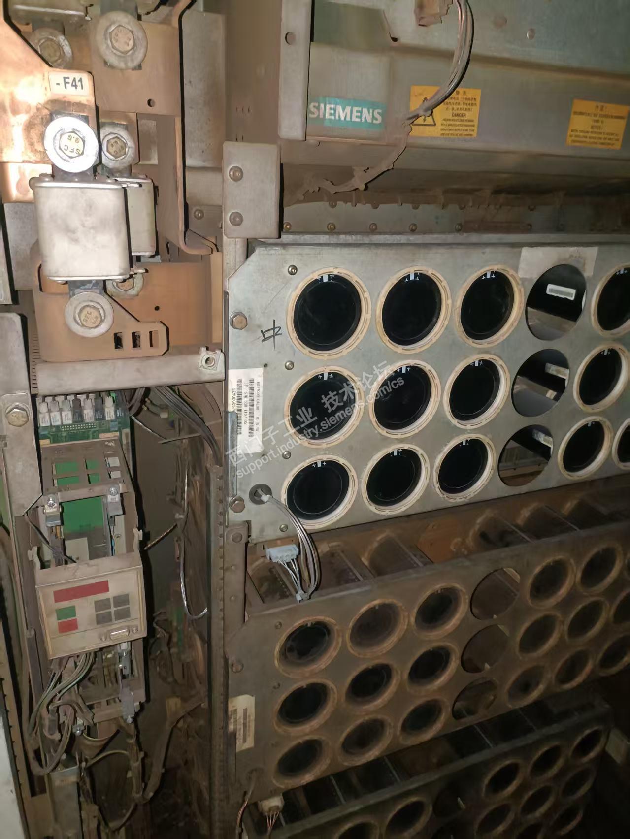

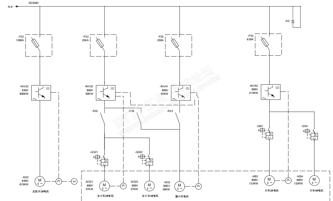

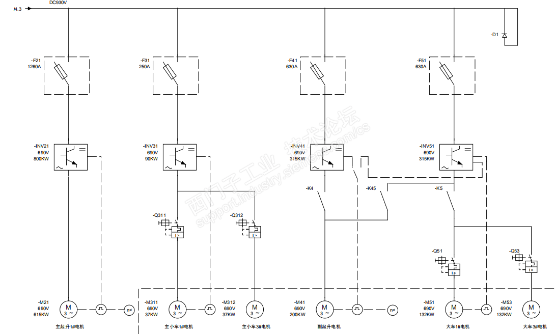

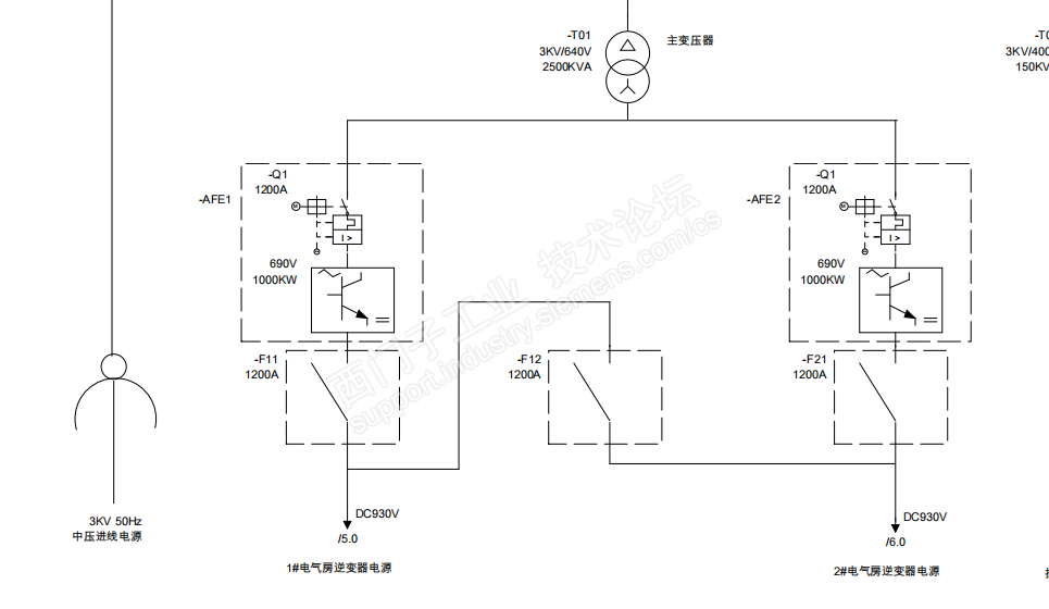

有一台西门子6SE70系列控制的450T行车,采用东西梁双AFE整流滤波回馈单元,AFE通过直流母排供俩个电气室各机构逆变器工作,西梁从9月20日开始,开始炸柜子,先是主起升逆变柜报F011故障开始陆续熔断器炸,柜子电源板,阻容板,第一相电容组,平衡电阻,之后直流母线的大车逆变器同样出现熔断器坏,柜子电源板坏,背板坏,第一相电容组坏。损坏部件一样。之后 AFE整流回馈柜子也出现过崩电源板,背板,CUSA板 坏的情况 ,测量负载之前主起升电缆线有问题更换一段线,但是 还是没法用,用几天就出问题,摇电机线绝缘已经没有任何问题。后来甩开主起升,大车,西梁AFE只带主小车,副小车还是炸了一次,之后没有投用。负载侧感觉没问题,真是无解了,备件已经消耗光了。
目前疑点就是西梁AFE从中压室过来的电压对地不平衡 ,分别是390V,410V,290V,其他天车都是对地400V,但是相间640平衡。三相电缆绝缘也检查过,摇绝缘对地没事,10兆欧以上,但是拿测电笔测外皮感应电压最高200V. 但是拆掉去该AFE的电缆,变压器输出侧电压正常。
整流回馈和逆变柜都在天车上电气梁内,直流母线统一供给逆变器梁内母排,因为逆变部分负载侧都已经查过了没问题啊,现场电缆,直流母线电压有点异常,正常输出应该是DC960,目前静止状态900V,启动车后带载就950了,947,除了机构逆变出现过F011,AFE没啥记录,西门子售后说早就脱保了,而且停产,建议电气室除尘,但是现场环境根本没法弄。之前来过一次,也是我们自己处理的。
