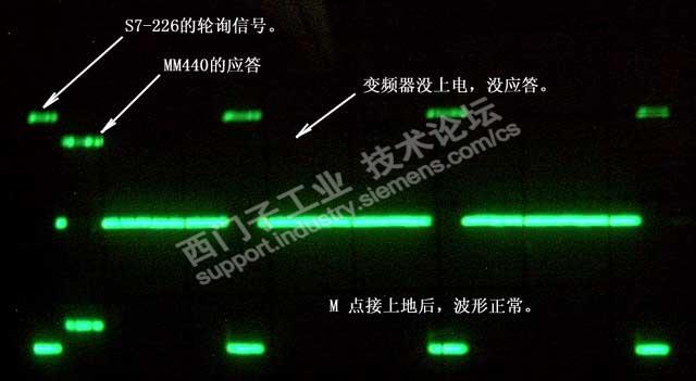

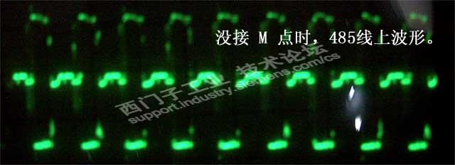

以下是引用yming在2025-10-23 00:14:31的发言 >3楼
说实话,485通讯标准是双绞线。这是大家都知道的。
要是真的两端连接,其实还需要个信号的参考地;你去看接(插)头标注。大多都有个信号地。
你说这样的485信号行么?
这才是接参考地的485信号
若是,距离远,两端不能“共地”;你干脆用485隔离器吧。
乐老师的方法比较好。本胖也是特别看重隔离,有一种模样跟DP头差不多的485隔离器,可以直接从西门子的485(含DP、MPI、自由口)取电,无需外接电源,直接代替485的插头即可,用过上百个,可靠性还不错,还有指示灯,辅助判断故障。
