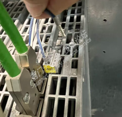

回复:请教:S120 报警F30611(2001),该如何处理?
liam678
    14
注册时间:2010-03-14
发布于 2025-10-23 08:21:48
2楼
找到问题了,驱动X22虚接,故障太隐蔽了,用手摇晃线头发现松的,但是测量24V又正常,他应该是偶尔虚接导致,心细太重要
精华帖版主置评:自己动手锁定故障。问题有始有终,完整找答案实例。kdrjl
