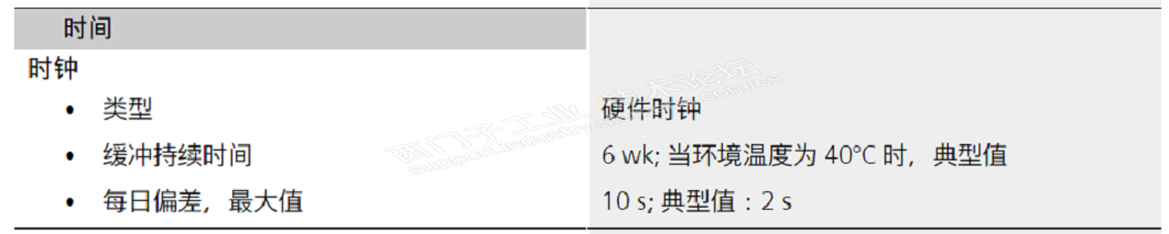

回复:S7-1500时钟能保持多久

S7-1500硬件时钟,缓冲时间6周,没有可选电池。
