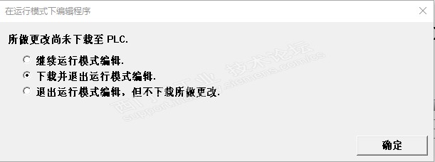

非常好用啊,【运行中编辑】,依次点【保存】→【上传】
修改好编辑的内容后,再点【运行中编辑】,
弹出3个选项,选择中间的【下载并退出运行模式编辑】
如果有编译错误,则根据交叉引用,再依次点【保存】→【上传】
改好编写错误的地方后再点【运行中编辑】,
记得点保存;
