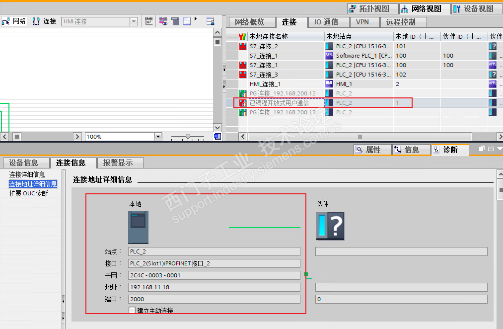

回复:轮询通信建立连接
Siemens_高级编程
版主 西门子1847工业学习平台
    91
注册时间:2021-06-16
发布于 2025-10-23 15:53:59
TRCV_C 接收数据(在参数 EN_R 的上升沿)时,参数 CONT 的值必须为 TRUE 才能建立或保持连接。
可以在网络视图下在线监视一下,看看连接在不在
