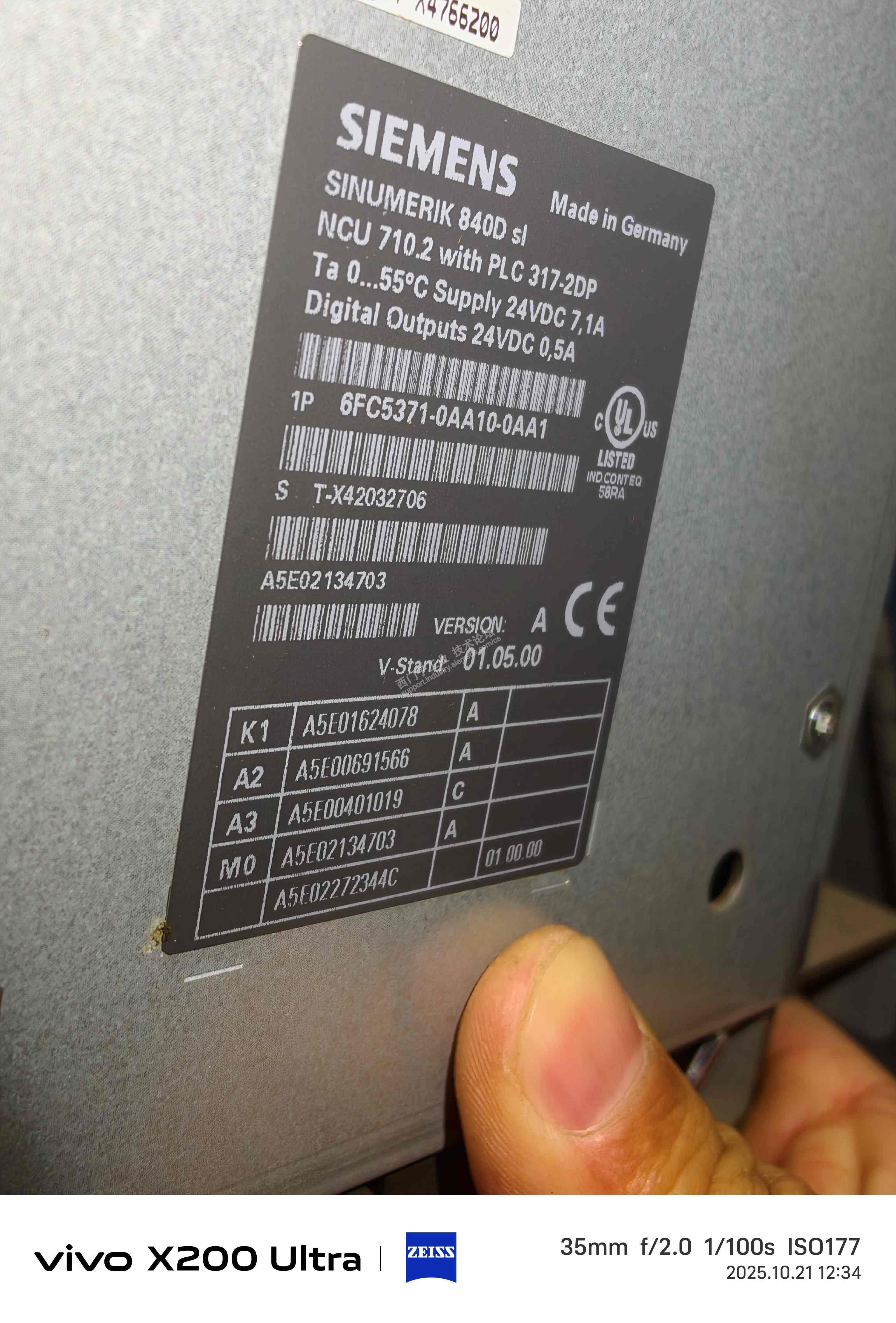

用S7软件通过X127口上传PLC,结果一直无法找到站点,查资料才知道,需要下载TOOLBOX,然后先建立NCU站点才能行
