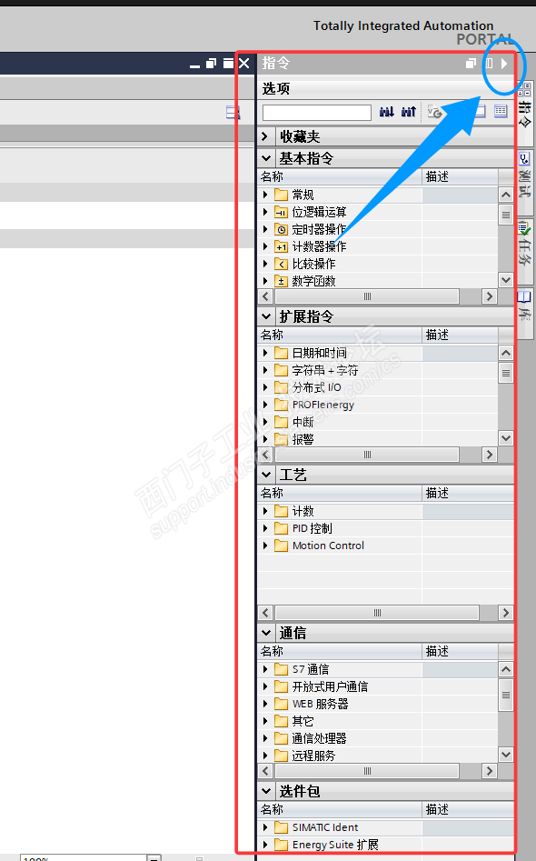

两年之前遇到过这个问题,问了很多人,没能彻底解决,无奈重装了电脑,正好最近又遇到了一样的问题,搜了下,居然搜到了我两年前发的求助帖子,虽然回复的人很少,但是也有网友遇到过类似的问题,原贴地址如下:
https://wap.siemens.com.cn/club/bbs/post/1810934.html
我经过多次次测试,发现了解决办法:
只需要点击右上角的三角箭头,将打开的指令窗口收进去就可以了;
再次描述下我遇到的问题:博途版本V15,程序正常打开,但是只要一点击设备和网络,或者点击和右键相关的按钮,就会卡死,然后软件闪退。由于我昨天还用的好好的,所以就回想了一下这两天电脑的操作,把安装的软件或者进行的升级都进行了卸载,还是不行。刚才又进行测试,偶然点到了右上角的窗口回收按钮,然后再点设备和网络,居然正常了,又进行了多次测试,发现都可以进行。不知道其他版本有没有类似的问题,或者有同样版本的网友可以测试一下。
希望可以帮到有类似问题的网友。
