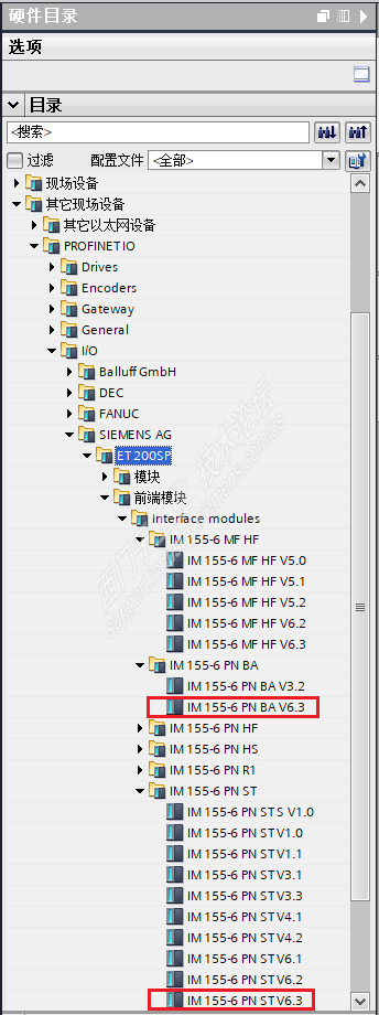

以下是引用太阳神2009在2025-10-24 21:54:54的发言 >5楼
操作问题?我安装的是有的。
最后一个就是你要的 PN ST V6.3。
以下是引用Lumia1020在2025-10-09 08:14:15的发言 >3楼:下载了,但在博图里...
引用3楼详细内容:
下载了,但在博图里按装GSD,没有新的GSD更新
以下是引用太阳神2009在2025-10-08 21:23:23的发言 >2楼:可以安装GSD文件...
引用2楼详细内容:
可以安装GSD文件,最新的GSDML-V2.45文件有V6.3版本的接口模块。
PROFINET GSD files: I/O – ET 200SP:
https://support.industry.siemens.com/cs/ww/en/view/57138621

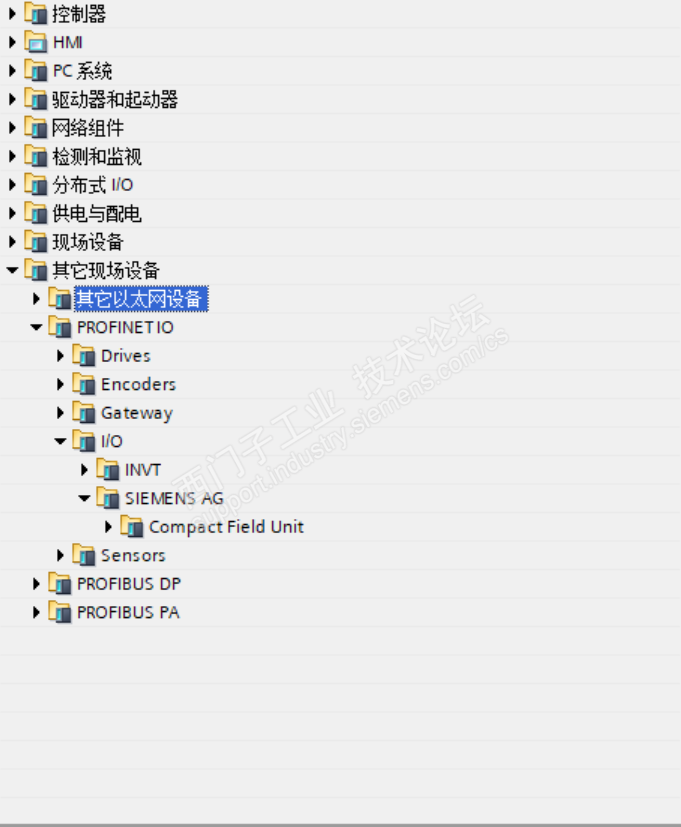

你用的博图怎么和我的不一样,我的比你少了好多东西,我就是在博图的选项→管理通用站(GSD)里面安装的,不知道是不是方法不对,大佬有时间把你的安装步骤截图发下,学习下。
