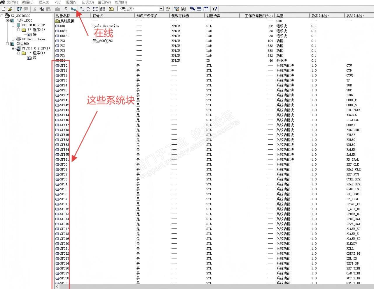

这个300PLC用在提升设备上面十几年了,只是维护,其它地方也用不到它。就没有怎么去研究它。
最近想搞一搞它。就拿了两个300PLC组态进行测试。

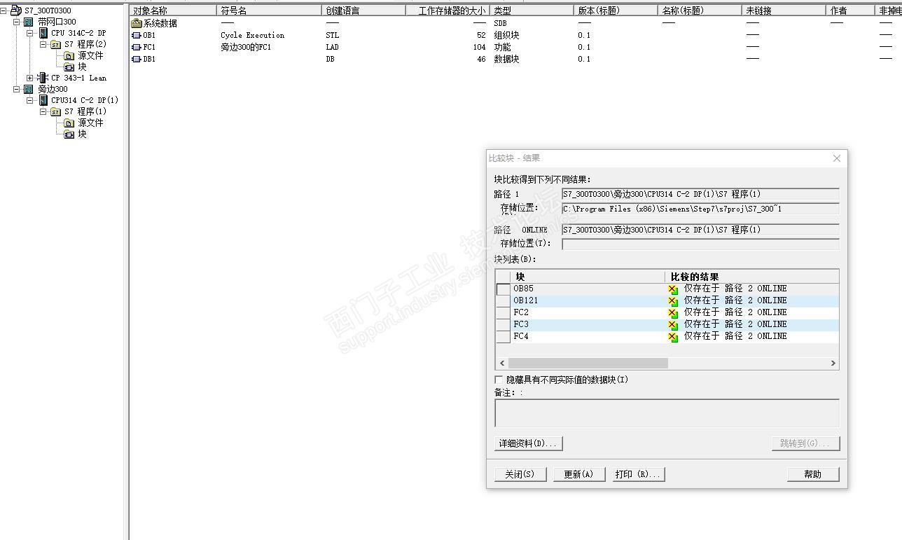

测试中遇到一个问题,MMC卡复位不了呢,通过网上的方法,将MRES拨下来的方法进行复位。但是进行在线的块比较时,发现在线程序还是有不同FC块存在。
怎么使其一致?
还有一个问题,在线时,出现很多系统功能块,这些是必然存在的吗?删不掉。
