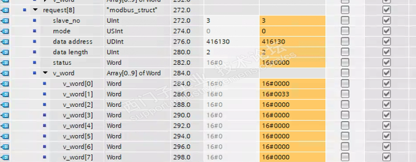

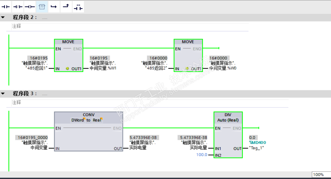

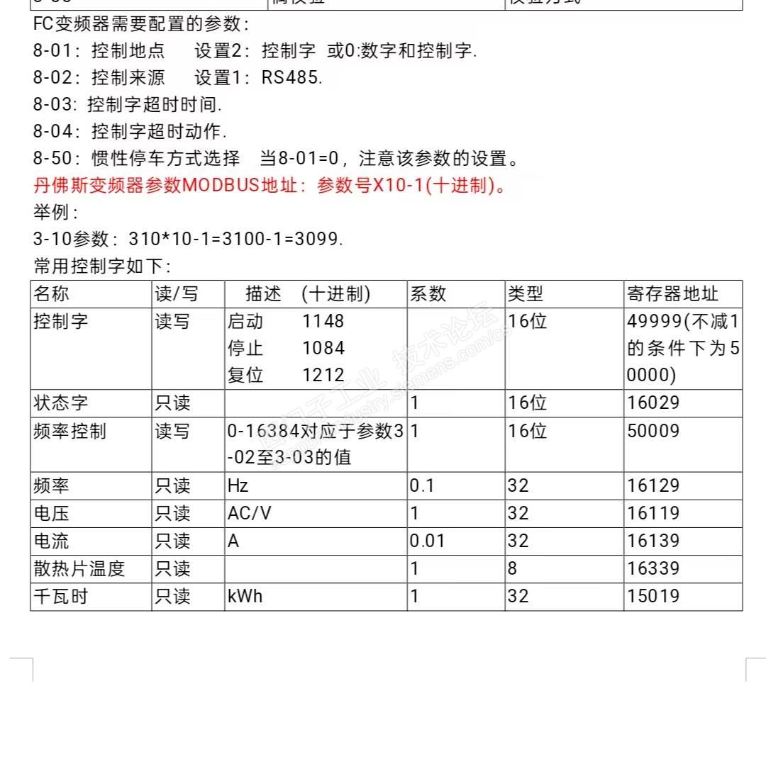

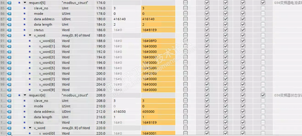

如图,与丹佛斯485通讯读取的电流值时,第一个字时16#0195,第二个字是16#0000,但是怎么也换算不好,16#0195换算成十进制是405,因为它精确到0.01,所以要除以100,得到4.05A。变频器面板显示也是4.05A,但是我不会换算DWORD,有哪个同行帮我换算一下的啊?还是说我这个高低位要互换一下呢,我换过了也还是不行。
