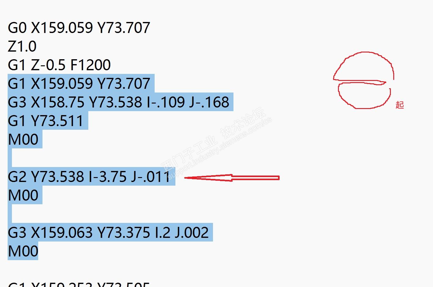

西门子828D加工G02 圆弧时刀路走一半返回起点,导致过切。。怎么办大佬们。。
1009
2025-10-27 11:32:23
一个同事UG出的刀路,像下面图一样,G02从起点走了一半的圆,返回起点,再返回刚才的一半圆终点,再走别一半圆。。导致中间一个柱子过切掉。。
用CIMCOEdit仿真是没问题的。。三菱的M80系统运行也是没问题的。。
这条有问题的刀路公差是用0.03生成的,后面X减了0.0002可以走一个整圆
G2 X158.7498 Y73.538 I-3.75 J-.011
请问大佬们有解决方法不?
代码如下:
G0 X159.059 Y73.707
Z1.0
G1 Z-0.5 F1200
G1 X159.059 Y73.707
G3 X158.75 Y73.538 I-.109 J-.168
G1 Y73.511
M00
G2 Y73.538 I-3.75 J-.011      ;(出问题的这一行代码)
M00
G3 X159.063 Y73.375 I.2 J.002
M00
