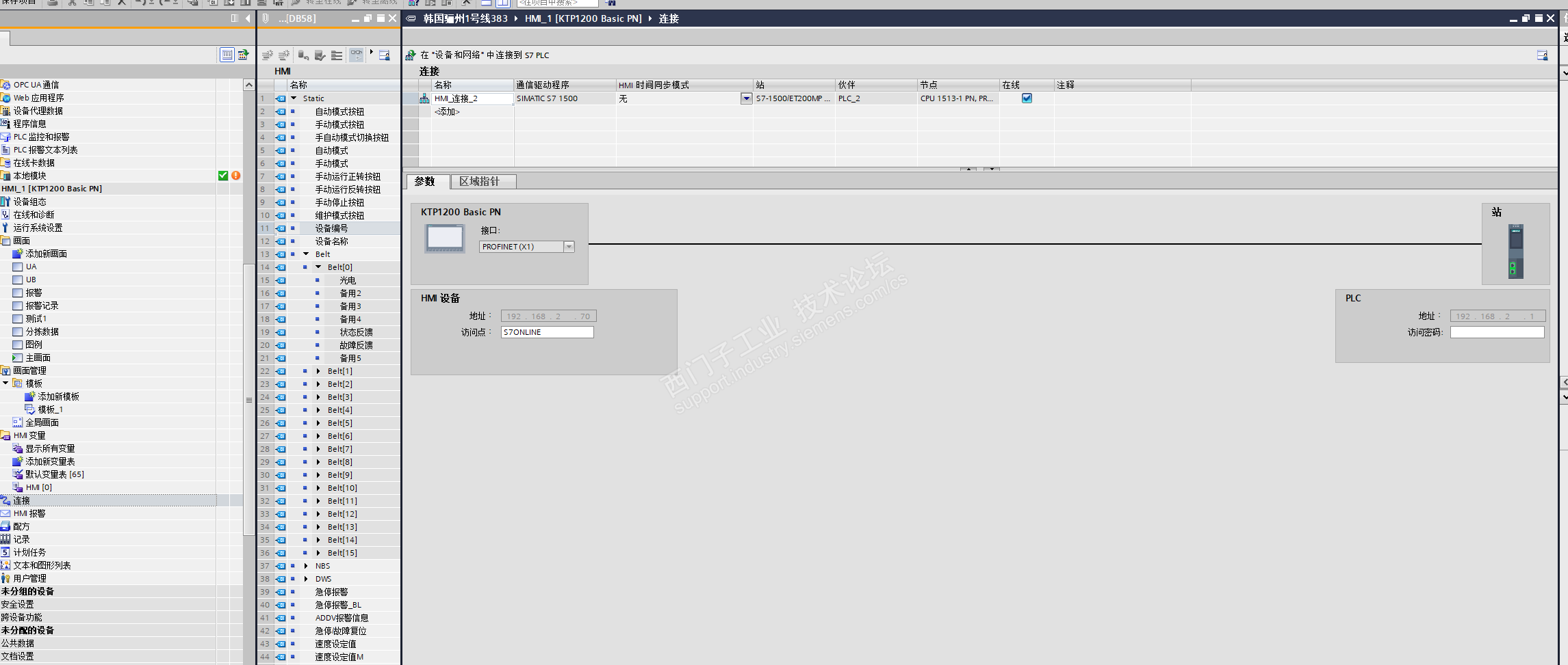

  1. 为什么触摸屏跟PLC通讯不上?现在还在测试,我用的是PLSIM_Advance

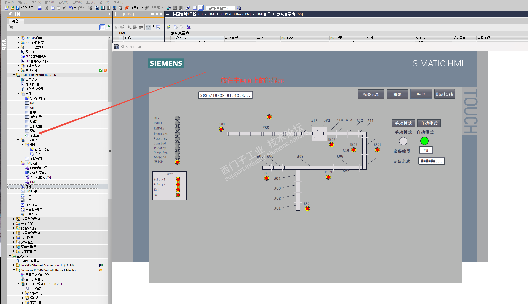

  2. 为什么我UA画面上画的东西,在UA画面上没有显示出来,而把UA画的东西拷贝到主画面上就能显示出来?
后来解决的办法:
  1.  PLCSIM_Advance通讯不上,后来换成PLCSIM就可以模拟测试,看来到最后还是要以实体PLC带触摸屏测试为准
    现在用实体测试,发现PLC跟触摸屏还是没有通讯上,不知道问题出在哪里
      2. 画面不显示, 点击HMI项目右键,选择软件全编译解决。
