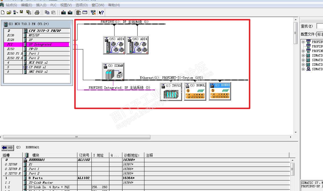

  一台西门子840D sl系统的设备,cpu接口下挂profinet I/O站及profibus DP站点若干,系统配置,图示1:
   所谓中大型设备,泛指一台设备当中,有主体结构、独立的液压站、润滑站、风机冷却系统等组成,各设备组件之间是互相独立,分离式结构,该设备已经使用3年余。
前几天,该设备突然出现重复的系统频繁性停机报警故障,诊断界面也没有直观性信息,故障报警的出现也无规律可循,一次难啃的“骨头”就此又拉开序幕,诊断界面,图示2:

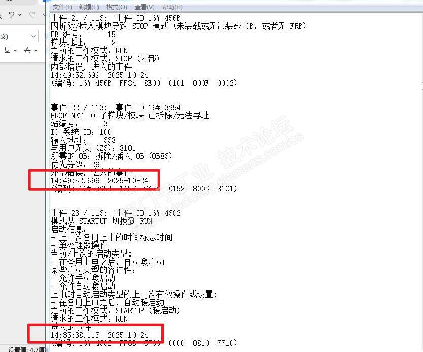

重新整理心情,对诊断缓冲区的信息,一条一条的进行了梳理,从历次的报警信息中,找到22条信息,这条信息是系统检测到某一个时段的起始报警的,这样的辨识报警信息是非常重要的,图示3:我有将报警信息另存的习惯。

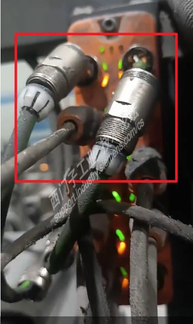

  从报警信息的地址中,看到是多次触发的报警,时间戳不同,说明报警的触发事件是分别的多次,2025年下午14点25分一次,2025年下午14点49分另一次的触发报警,且这次报警是有易福门的AL1102的3#站点开始的,报警含义是模块被拆除/无法寻址。重新对该接口模块的以太网插头、24V电源插头及电压进行测试,结果没有发现明显的异状。返回硬件组态在线看各从站,此时并没有再出现报警,说明这个丢站的瞬间触发的。此时,我想到了是否是电磁干扰原因,该设备使用3年,那些等电位、接地系统是否还可靠?在3#站点检查,确实因为靠近主体设备较近,等电位、接地螺栓有松动和被水基石墨腐蚀的迹象,拧下螺栓,重新对95平方的铜接头进行打磨处理后,回装、紧固。
当检查到液压站设备外壳做的等电位连接时,“意外”出现了,在紧固螺栓时,M12的等电位接地螺栓居然被拧了下来,图示4:
  原因应该是当初焊接的质量问题,打电话叫来同事焊接后,上电,半个小时过去了,因需要参加一个设备会议正暂时离开,等会议结束,再次到设备现场咨询说没有再次停机了,难道是有心插花,花不开“无心”插柳,柳成荫了?希望是吧。这个只能等待进一步的使用效果了,几天过去后,报警企盼的报警始终没有再次出现,说明根本问题就是这颗不起眼的等电位、系统接地螺栓了。

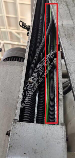

  该液压站配置45KW电机2台,作为液压伺服主动力,液压的辅助系统配置22KW的电机及4.0KW的循环冷却系统,主轴电机冷却系统组成,而这些电机22KW以上是星-三角启动,其它电机为直接启动方式。这些电机及阀组的控制电缆均在这个桥架中通过,图示5:
  显然当整个液压站系统等电位、接地系统断开后,原来的抗电磁干扰能力,大幅降低,出现强电干扰在所难免,而易福门的3# profinet I/O从站设置在液压站的上方这个位置,图示6:
