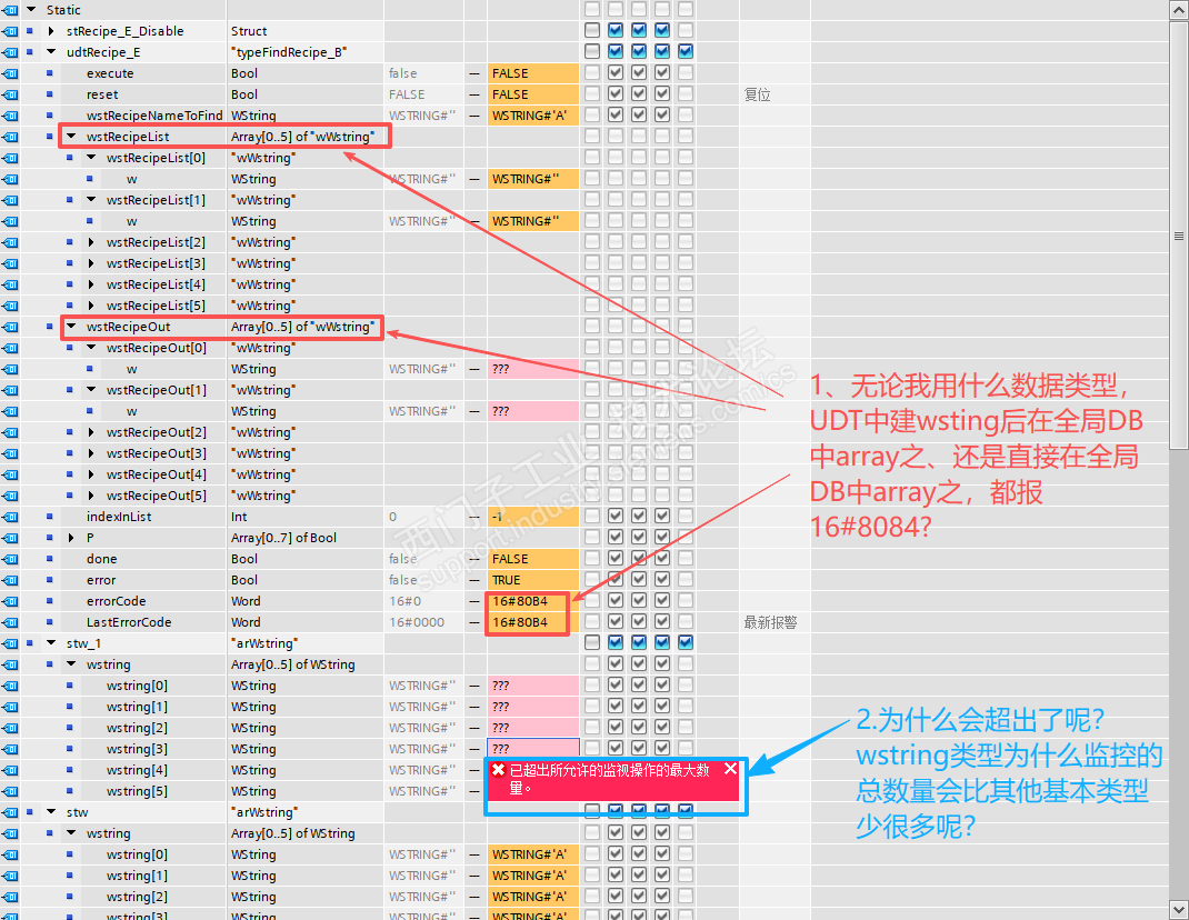

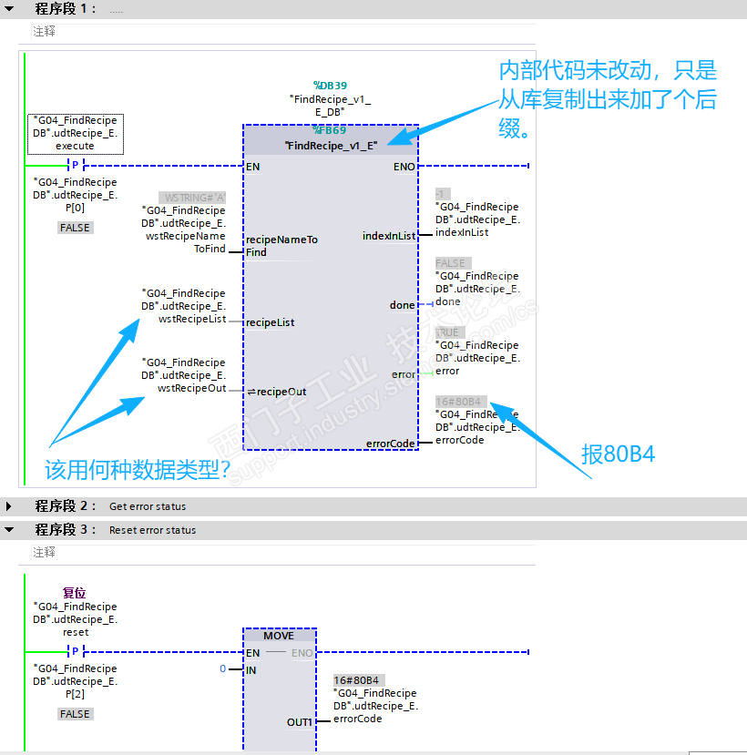

请教老师,我调用习题中Chapter1.1.7的FindRecipe_v1不知道该用什么数据类型
187
2025-10-28 21:30:37
帮助中说:
16#80B4:数据类型不匹配。使用 ARRAY of PLC 数据类型 (UDT),而非 ARRAY of Struct。
但我没发现它说的问题。
