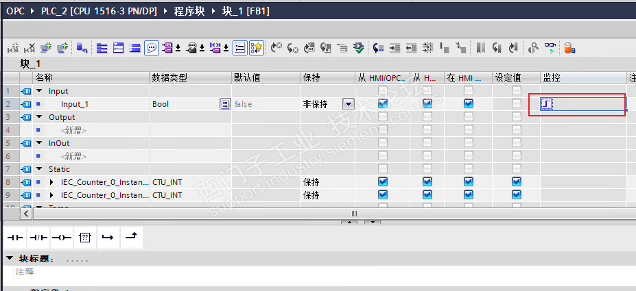

FB1 是 prodiag FB
FB2 是普通FB
当FB2 调用包含监控的FB,并且选择单个实例的时候才会出现第二张图
而不是调用prodiag FB
例如图中的FB,监视input_1,在FB2调用这个FB才会提示选择prodiag FB
