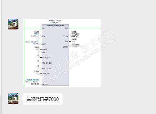

  今天上午,我有家事没有去公司上班,同事电话打给我,说公司有一台涂装前处理线设备,由于批量的RS485从站硬件故障更换后,使原有的CB1241通讯信号板没有橙色指示灯的闪烁。我回复说没有闪烁,基本判断可能是因为在线的RS485通讯程序没有写完善,从站修复时出现的错误,或者通过批量的从站硬件故障,造成CB1241通讯信号板硬件的故障均有可能。我让同事在线,监控RS485通讯程序的实际情况,不多一会,同事通过微信把通讯程序发送过来了,图示1:
  看到此,我马上回复说:7000#是modbus_comm_load指令初始化完成的status的状态值,7000#是表示通讯初始化正常完成的状态值。但是,如果一旦通讯故障在排障过程中,也很容易在此掉坑。原因是对于初次使用者,对系统标志位“Firstscan”的工作特性并不会完全理解,当修改指令多次时,一旦编程者没有给plc断电再上电的操作,实际上“Firstscan”是没有正确触发REQ管脚,造成初始化指令失败,结果的通讯无法建立而此时status的状态值实际上仍然是上一次的正常完成值。我在应用RS485通讯初期也多次被此处的标志位“误导”过,所以,我马上回复了我对初始化指令的认识,希望同事能够如法炮制,微信回复图示2:
  modbus_comm_load指令的REQ管脚,我为什么特意加入自定义的用于手动初始化触发位,是基于在调试需要多次重复修改通讯程序时,需要重新初始化指令时的确保,手动使能为1后,再关闭使能,确保modbus_comm_load指令是完整被执行了的。

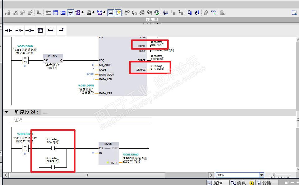

  这让我也想起另一种触发方式,就是定时器接通延时方式的轮询,此类轮询对数据的响应要求并不高,可以不紧不慢的读一些数据,对数据的实时性要求不高的场合使用,毕竟,此类方法,可以有效的回避了从站故障报警时的正常轮询进程。而我自己在做RS485通讯项目时,还是喜欢用上一个modbus_comm_load指令的done+error状态值,作为下一个modbus_comm_load指令的REQ触发位,这样的方式最有效,图示3:
