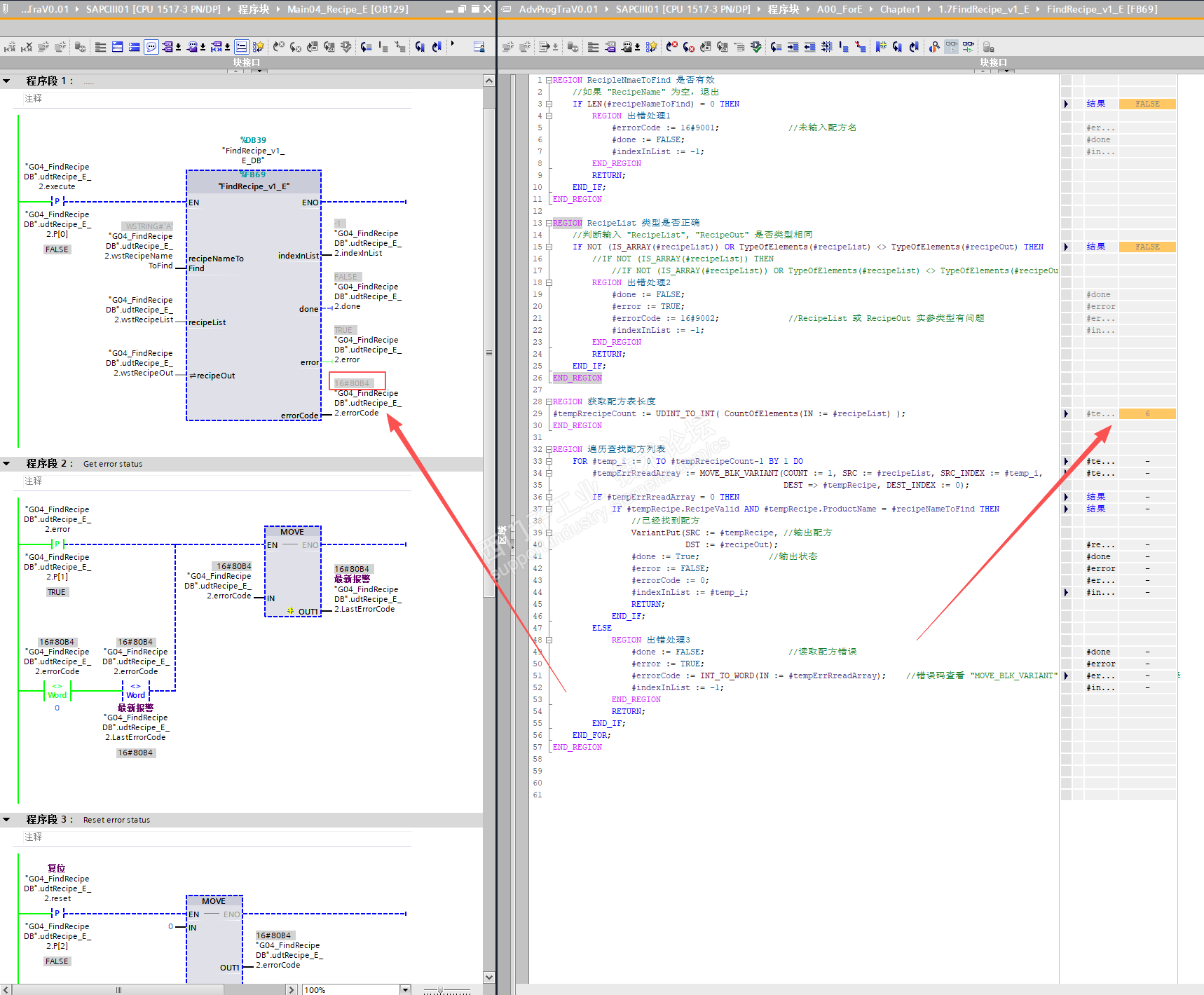

以下是引用游文在2025-10-30 10:19:41的发言 >2楼

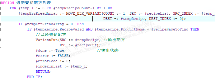

老师,我单独用MBV指令测试过两个recipeList 和recipeOut 都是数组类型,数组元素类型也相同,但一运行就还报16#80B4,实在找不到什么原因了
recipeOut 是根据recipeName从 recipeList 中选出的recipe
因此recipeList 是数组类型,recipeOut是数组中元素类型
MOVE_BLK_VARIANT 相当于每次从数组中取1个配方,然后判断名称是不是匹配,状态是不是有效
