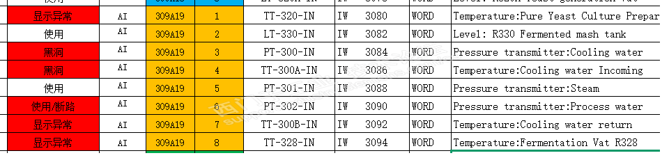

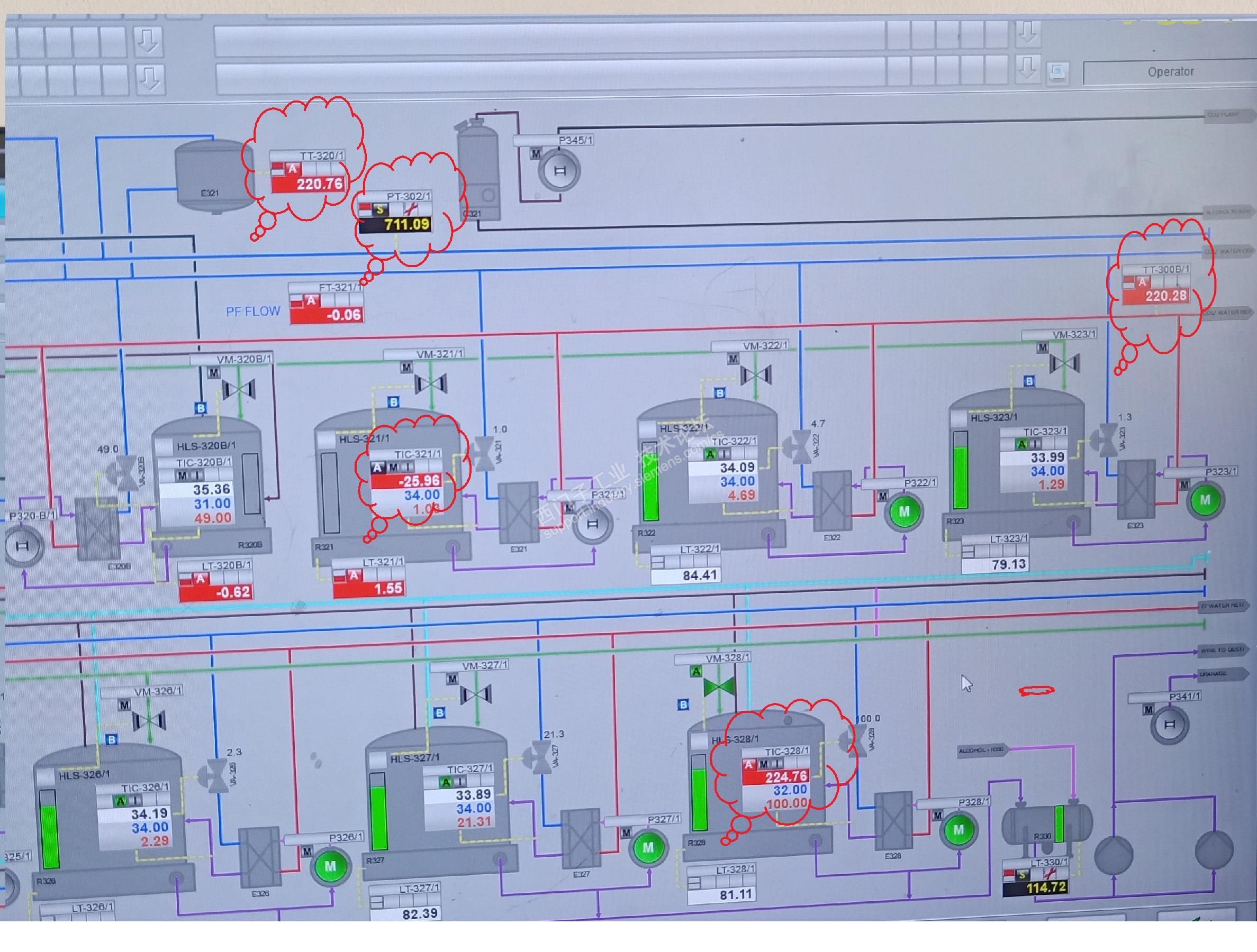

各位大咖:
我们工厂是PCS7系统;今天上午,车间主管说,发酵这个画面上有温度显示异常;
温度点TT320、TT321、TT328、TT300B这四个温度点,明显是显示异常。
如图所示:
我看了一下,这些异常显示的点位,TT321这个温度点的地址是309A17编号模块的第8通道;
剩余的异常点位,都是在编号309A19的这块AI模块上。
309A19模块仪表点的列表情况如截图所示
