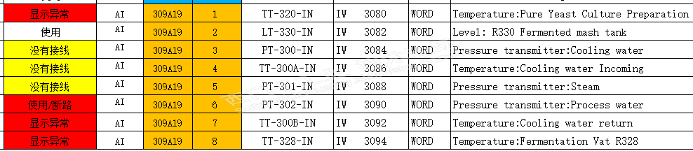

回复:四个温度参数显示异常
CHEN-SUNSHINE
    407
    8
注册时间:2025-09-01
发布于 2025-10-30 16:12:28
3楼
在接线柜上,这一部分线的位置比较高一些,我爬上去看了一下;
刚才列表中标注的黑洞,是没有接线,程序组态了,在Wincc画面上显示黑色图标,我称之为黑洞。
我核查了一下,有三个通道没有接线,重新更新一下列表情况。
