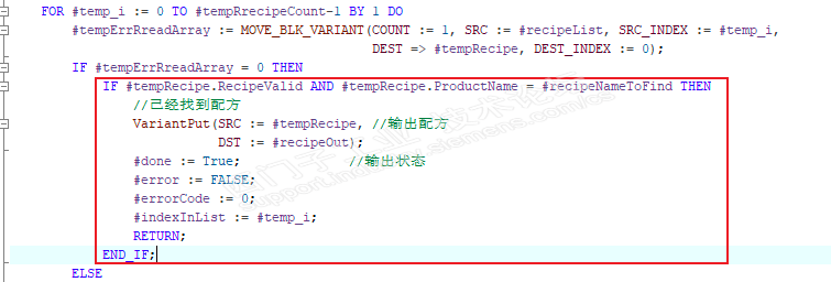

回复:请教老师,我调用习题中Chapter1.1.7的FindRecipe_v1不知道该用什么数据类型

这个功能块对于要找的配方不存在只是不修改recipeOut 实参的内容,并不会提示错误
如果实际应用认为这是一类错误,可以添加else 处理
