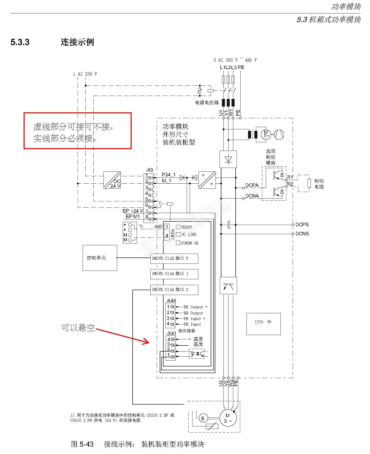

回复:S120 CU310带PM340功率模块6SL3310-1TE33-1AA3,X9和X41端子问题

看图说话:
