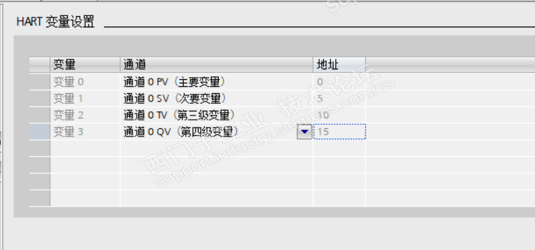

回复:西门子有没有支持Hart协议的模块
question
    873
    109
注册时间:2004-04-13
发布于 2025-11-01 20:54:45
2楼
现在只能用一根2芯双绞电缆传送4个压力值。从图上的组态看,一个4-20ma Hart通道是可以传送4个值的,但没有做个。不是很确定。
从下面的图上可以看出,通道0可以附加四个变量,分别是 PV,SV,TV,QV。
