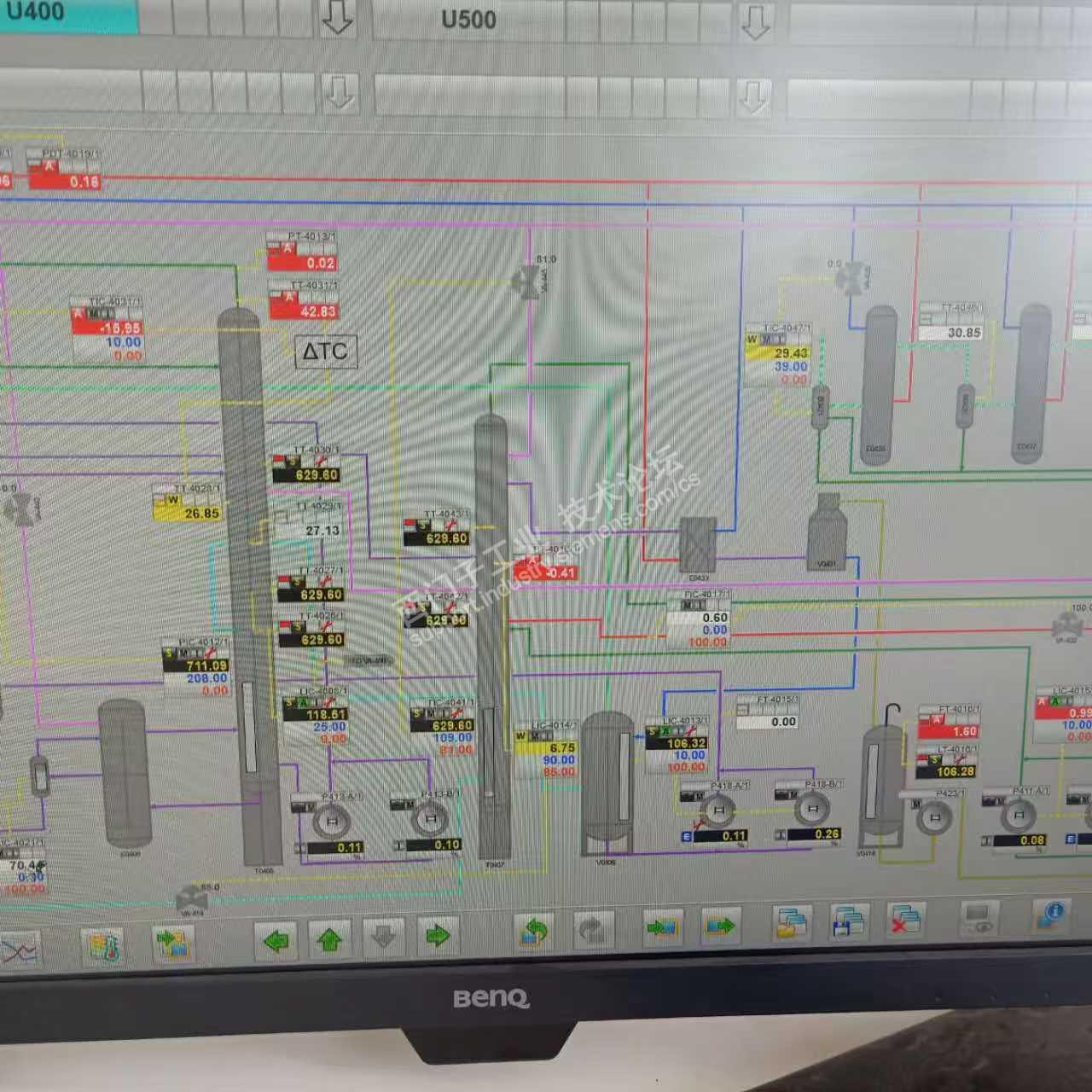

我又想起了一件相似的故障。
还是这套PCS7系统,在几个月之前,我们工艺车间停机大规模的管道改造;
有一天早上,我突然发现操作电脑监控画面上出现了大量的黑色图块,有大量的仪表点数据不正常。如照片所示:
大家都是一脸茫然,不知所措。
后来,我们逐点记录、核对了一下;有些不正常的点位,是现场拆掉了仪表线;
最终,通过列表发现,有一块8路AI的点位都不正常。
由于,我们工厂的技术力量非常薄弱,大家都不知道如何排查。后来,我们更换了这个AI模块、再后来,我们花费了接近一天的时间,又拆卸更换了这个AI模块的供电基座;都更换了一遍,故障依旧。
再后来,实在是没有招数的我,硬着头皮向一位朋友微话求救。
我的朋友详细地了解我们排查的过程后,又给我们分析,应该是这个AI模块的8路仪表中,有一路仪表电缆短路或接地了。
我们工厂的仪表工们,根据这一信息,在现场排查这块AI的8路现场仪表;终于发现了问题之所在。有一路仪表拆下来的线头,被安装队好心人士用胶带固定到镀锌管上了,线头破损接地了。
处理过这个仪表线头后,这个AI输入模块相关的另外7个仪表点,就马上显示正常了。
像此类故障,你是可以通过 AS 在线诊断缓冲区内看到的。
