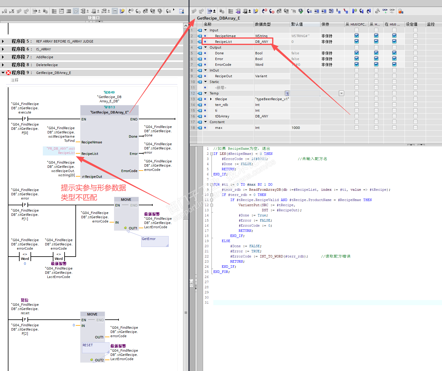

Chapter1_1.7GetRecipe_DBArray功能块RecipeList引脚上的数据类型
244
2025-11-03 00:21:42
请教老师,Chapter1_1.7GetRecipe_DBArray功能块RecipeList引脚上的数据类型应该怎么定义?
我用的是ARRAY,提示报错,按字面理解,应该要建多个DB块,然后管脚上去用 ARRAY[i] 的方式把这多个DB块组合到一起去进行访问吗?
