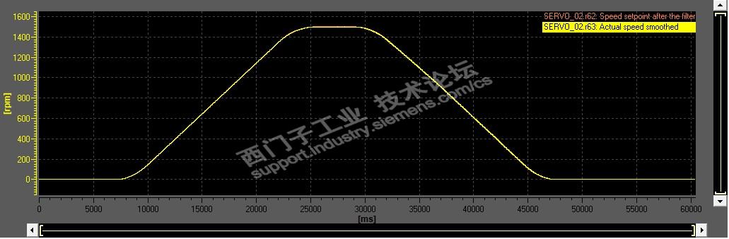

一台以CU310-2PN为控制的伺服系统。电机额定功率是55kW,额定转速980rpm,电机轴系是一个200kg当量质量的转鼓,CU310-2PN采用伺服模式驱动。最高转速为1500rpm。
伺服模式驱动,其优化和辨识的参数是两个。
P1910 = 1
P1960 = 1
优化辨识后,其PI参数和编码器输入滤波参数分别为:
P1460 = 136
P1462 = 13.0 ms
P1441 = 小于1ms
然后,做一个录波看看调试效果。因为是大惯性负载,所以该系统设置了15s的加减速斜坡时间,以及3s的起始终止圆弧。其录波波形如下示:

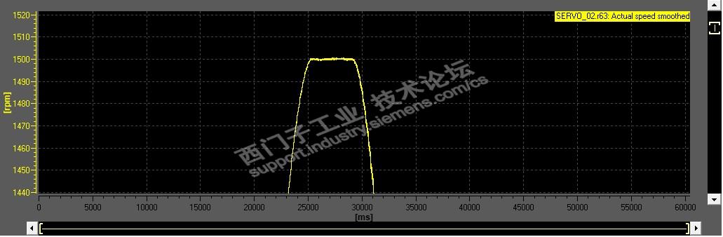

这波形效果还可以嘛。有毛病吗?但是,再仔细看看,把稳态波形的坐标系减小范围,放大波形看看呢?
这是不是不好呢?起码不是很理想的那种。为什么?因为编码器信号输入的滤波时间P1441的值太小了,还不足1ms,这对于大惯性系统而言,有必要追求这样的瞬态指标吗?而且放大倍数P1460 = 136倍,积分时间P1462 = 13ms,也太邪乎了。

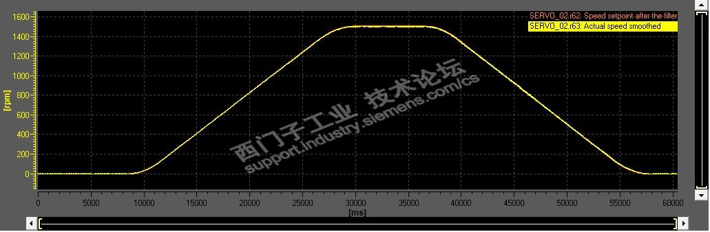

将
P1460 = 13.6;放大倍数缩小10倍
P1462 = 130ms,积分时间放大10倍
P1441 = 20ms,滤波时间放大20倍以上
再录波看看:
波形基本满意。再去现场主机看看震动状态,也没有问题。于是收拾家伙撤了。
