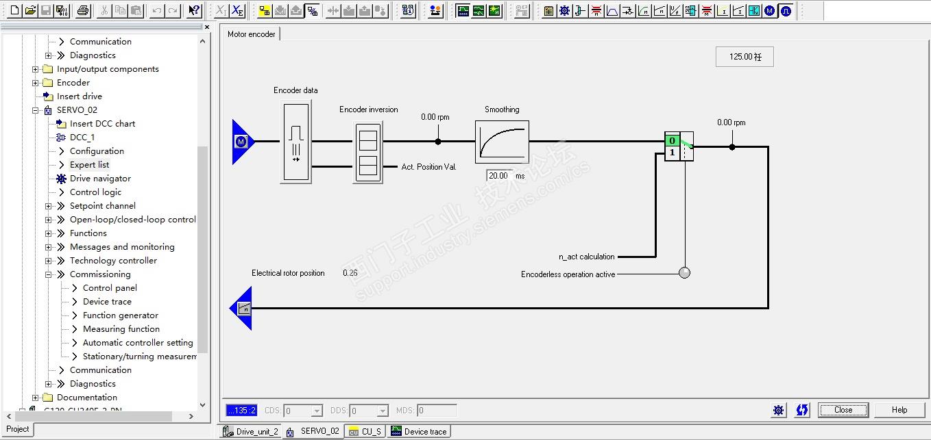

最近两年,由于市场需求,我们用了不少的S120伺服控制模式。不论是CU310-2PN还是CU320-2PN的伺服模式,其优化辨识后基本都需要根据负载状态,去手动修改一下参数。通过录波确认调试效果。通过几台伺服模式设备的调试,发现了其规律性。而且调试现在也很顺手了。
下图示:
由图示,一图在手,所有的调试相关参数尽收眼底。顶楼的系统最终参数设置尽在于此。惯性比和负载惯性都是系统在优化过程自动计算的。理论计算的轴系当量质量200kg,这里实际测的是190kg以上(轴系有效旋转半径是0.26526m)。接近理论计算。我们通过电机输出扭矩传感器最后实测的转鼓惯量是201kg。更接近理论设定值了。
这个编码器信号滤波参数,最好是在动态优化辨识以前设置。尽量不要由装置自己计算。
总之,一回生二回熟,西家传动装置调试的越多,总结的信息也越多。装置调试就越玩转于鼓掌之间。
