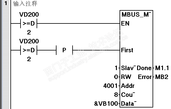

回复:MODBUS通讯 求助程序藏式报错故障代码6

First管脚改为
LDD>=  VD200, 2
EU
