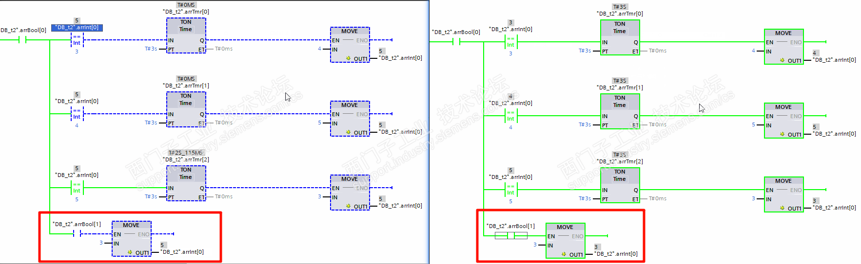

以下是引用WWCWWC在2025-11-03 11:07:26的发言 >16楼
如果地址没有重复使用,你的问题可能在定时器这里。
我根据你的程序,重新做了一个是正常的。
你定时器背景数据块是如何定义的?

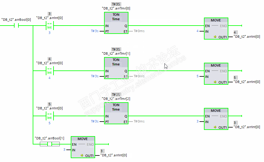

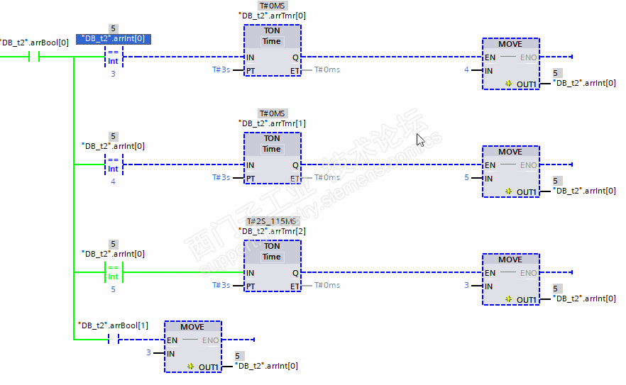

以下是引用xinchen在2025-11-03 09:40:50的发言 >15楼:简化后的 测试程序 ...
引用15楼详细内容:
简化后的 测试程序 及 效果 如上图
当 arrBool[1] = false,int[0] 在 3 4 5 中循环(=5延时后,再赋值成3)
当 arrBool[1] = true,int[0] 随着 tmr0 1 2 依次延时完成后,可以看到 3 4 5 同时成立的现象
以下是引用WWCWWC在2025-11-01 15:26:16的发言 >14楼:实际上类似的问题无...
引用14楼详细内容:
实际上类似的问题无需过多讨论,直接直接仿真一下就知道了的、
以下是引用xinchen在2025-11-01 08:38:03的发言 >11楼:是吗?仔细分析下...
引用11楼详细内容:
是吗?仔细分析下,关键点是两个 定时器同时输出,不是 MB11 的值;
初始化后,置位 MB11 = 3,流程开始,最初 两个定时器输出均为 false;
MB11 =  3 延时完成后的这个周期,t2.Q = true,置位 MB11 = 4,此时 t3 的 IN 由 false  变为 true,但因为延迟 30s,所以 t3.Q 为 false;
此时若截图,可以看到 MB11 = 3 和 4 会同时成立;但两个定时器的 Q 不会同时为 true;
下个扫描周期,MB11 = 4,原先 = 3 的 定时器 t2.IN 改为 false,则 t2.Q 为 false
直到 MB11 = 4 持续 30s 后, t3 的 Q 才为 true,但此时 t2 的 Q 仍应为 false
因此,仅看贴图的程序段,MB11 = 3 和 4 确实有概率同时成立,但 两个定时器的 Q 同时输出可以说几乎不可能;
基于此,可以确认该现象不是监控或者截图问题,大概率是程序逻辑问题,参考 10L 的建议,查下 = 3 的逻辑,应该是在贴图外的程序中 = 3 也成立了
若确实这样的话,再对程序分析,当 =3 延时完成后,mb11=4,t3 开始计时,但在其他程序段 mb11 恢复成 3,再次执行到 NET3 时 t2 .IN 状态依旧为 true,Q 继续输出,置位 Mb11= 4;到 NET4 时 t3 的 IN 也成立,继续计时,直到 t3.Q 输出后,mb11= 5,参照 3 和 4, =5 延时完成后,就能看到 =3 4 5 同时成立
