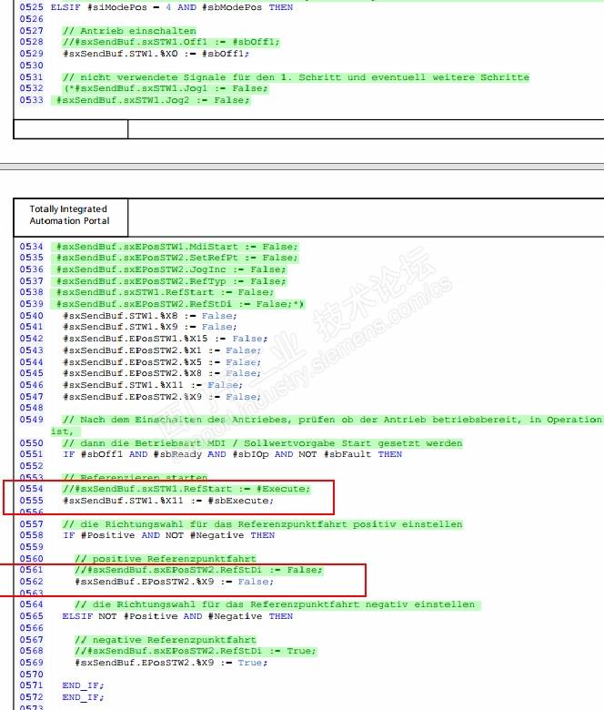

以下是引用airbusa380在2025-11-04 10:10:36的发言 >5楼:不用程序,你自己拉一个块直接在OB1里试试就晓得了。我自己桌面打了一套,直接块拉出来管脚上在线修改试了才发现的。
实践是检验真理的唯一标准,昨晚用1200G2+CU250S-2+带HTL的SEW电机+V20复现了你说的这个问题,确实有这个现象,测试了FB284和FB300都一样,BPOS没测试,粗看了一下,控制字正常发送的,这几天排查下可能的原因
