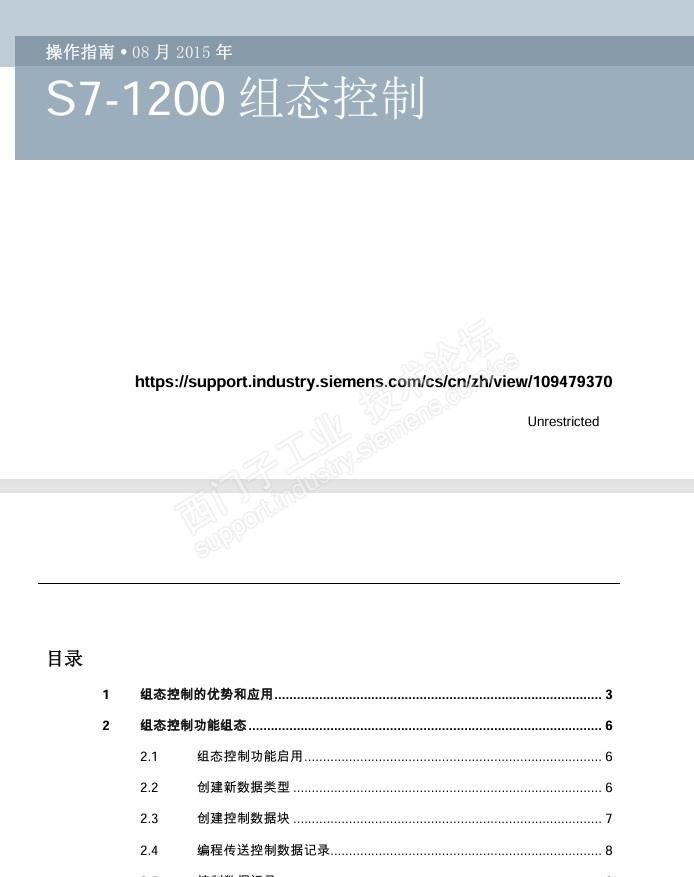

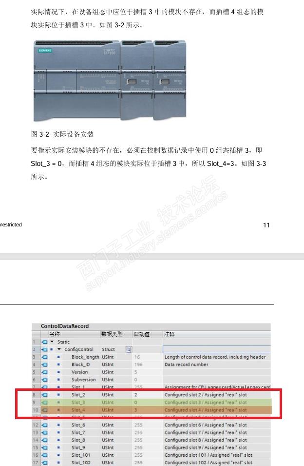

以下是引用Zane在2025-11-04 22:18:41的发言 >4楼
1200就已经支持主机架扩展模块的组态控制了,G2必然是支持的
你说的是这个?
这个功能我理解为是程序内可以组态多套硬件配置,然后去适配实际硬件,但不能通过程序去屏蔽实际有的SM,比如下图,LZ要实现的功能应该是Slot2=2,Slot3=0(或者Slot=3,可以实现灵活开关),Slot4=4,这个功能不知道能不能实现
S7-1200-ConfigurationControl.pdf
