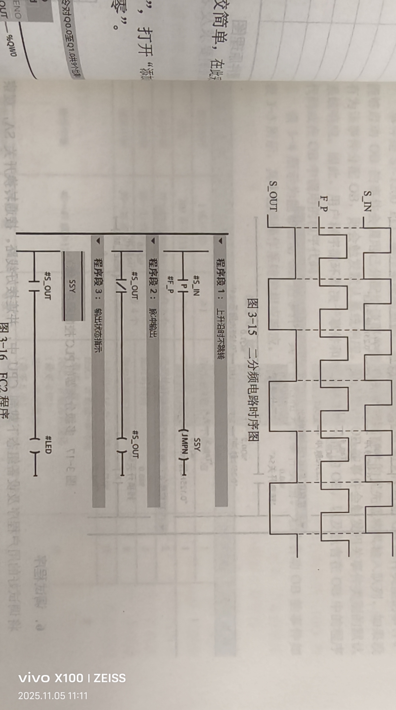

各位师傅,如何实现二分频的
手机用户20250819998382
注册时间:2025-08-19
各位师傅,如何实现二分频的
1151
2025-11-05 11:40:08
