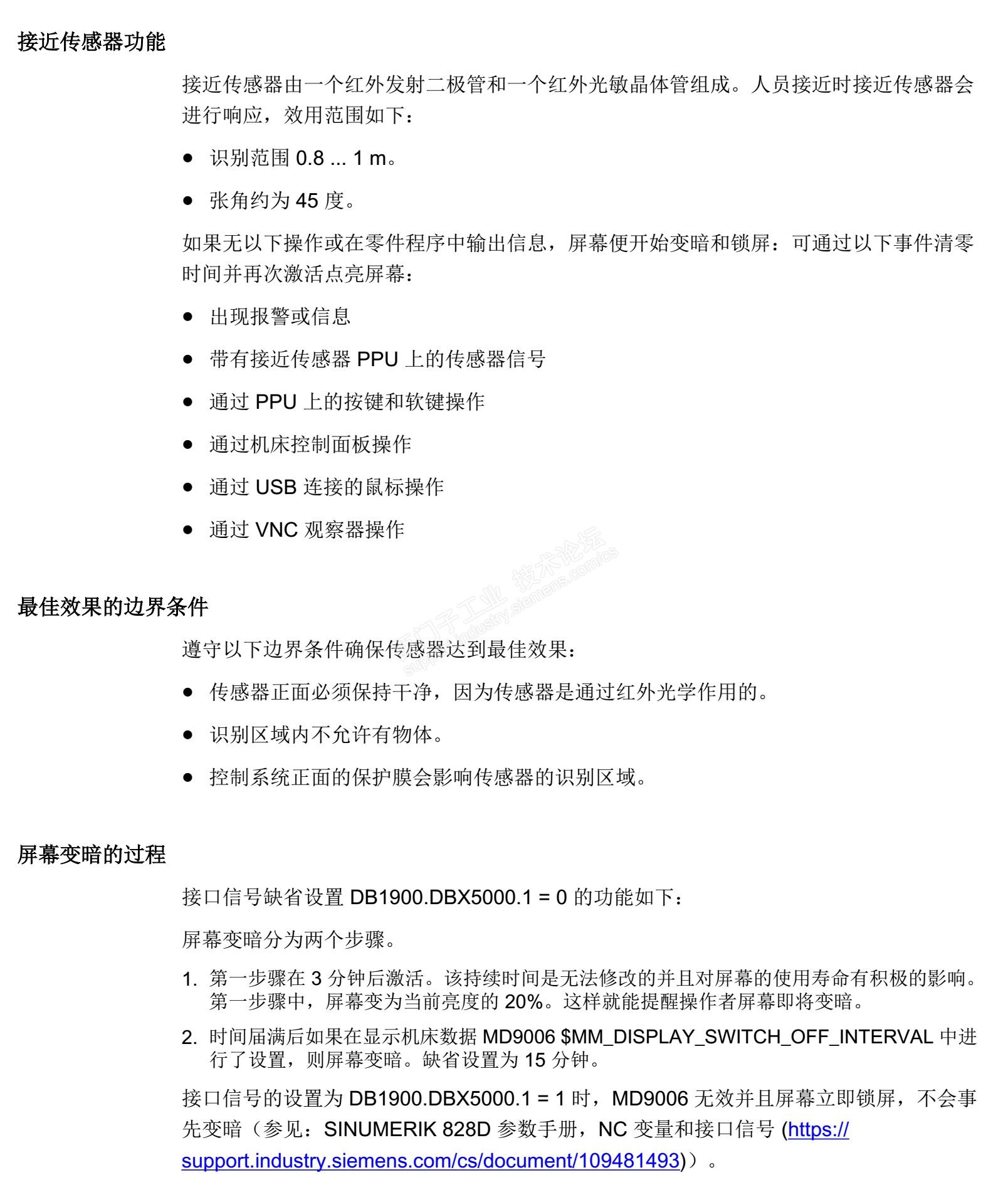

回复:求教各位大佬:828D 怎么关掉那个屏幕感应的功能,就是手靠近那面板上两只小圆感应灯后,屏幕就自动亮

如图
