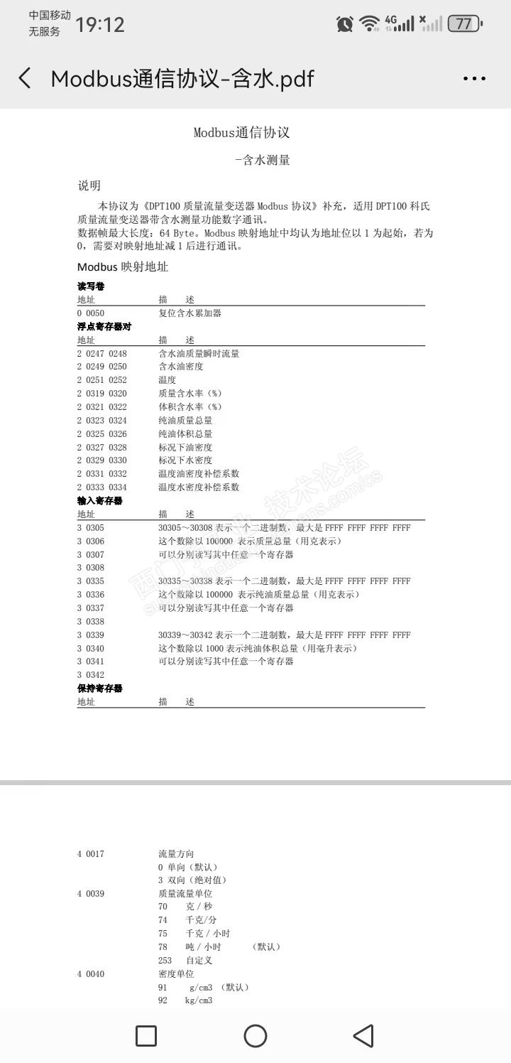

不知道流量计保持地址,图里的浮点寄存器对能读出相对应的数据吗?在线等
手机用户20251105378981
注册时间:2025-11-05
1132
2025-11-05 19:26:05
没有其他资料了,就这个了
