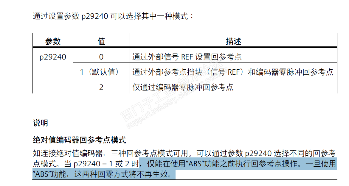

回复:1500PLC控制V90绝对值编码器主动回零,用原点开关方法

ABS功能是绝对编码器设定吧,看这意思,模式1和2只能做一次,做了一次后,就相当于完成了ABS功能,那下一次就不好用了?
